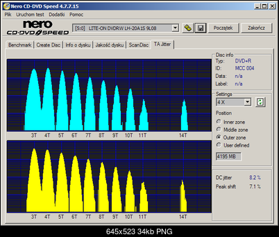

I stawiam na wadę produkcyjną całej partii
Na początku tak myślałem, więc olałem...
Ale Blupop na nośniku Sony Corp ma taką samą szpilę w tym samym miejscu.
A to już robi się mało prawdopodobne, że kwestia nośnika.
Tym bardziej, że przy włączonych FHT i OHT szpile nie występują.
Tak myślę, że gdyby była to wada nośnika, to żadna alternatywna strategia nagrywania by nie pomogła ....
Benq też nie nagrywa z tą szpilą.
P.S.

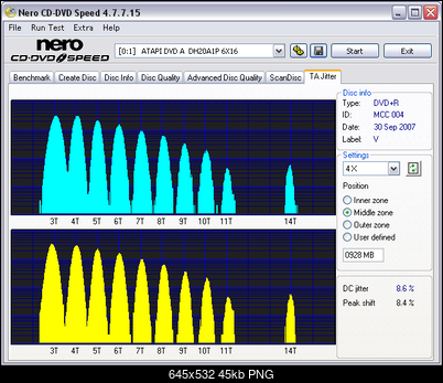

"srebrny" Verb MCC004:
Nie ma szpili, ale zwróćcie uwagę na zachwianie jitter w okolicy 0,65GB. Na platinetach i blupop też jest zachwianie jitter konkretnie w tym miejscy z dołączonymi pikami PIFów.
Na DVD-R tego nie ma, przy włączonych FHT i OHT też tego nie ma. Coś nie tak z prowadzeniem lasera w tym miejscu, coś nie tak ze strategią dla MCC004 ...
A może po prostu tanie płyty nagrywać z włączonymi FHT i OHT a Verby przy wyłączonych ??
A może włączyć OHT i FHT i zostawić dla wszystkich płyt ??

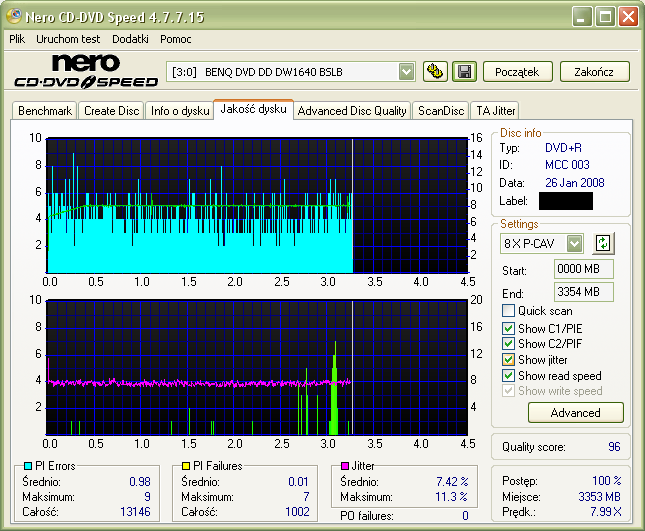

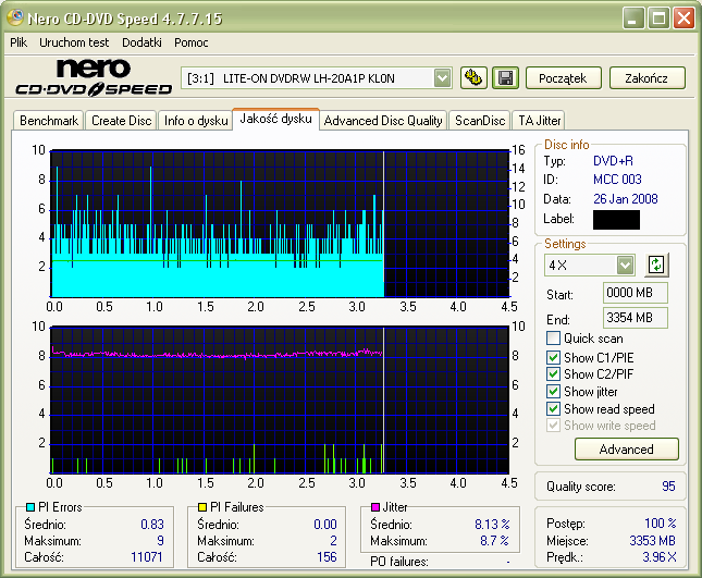

Posty: 600

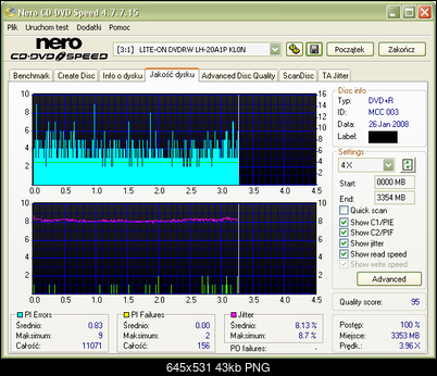

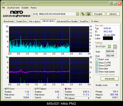

Kolejny zestawik testowy. 2 p***322;yty Verbatim MMC003. Pierwsza nagrana na LiteOnie, testy na Liteonie i Benq; druga nagrana na Benq. Znowu zachwianie jitter i ma***322;y pik b***322;***281;d***243;w wyst***281;puje tylko w te***347;cie p***322;yty nagranej na LiteOnie testowanej na Benq. Robi si***281; ciekawie ....
Nagrana LiteOn, test LiteOn
Nagrana LiteOn, test Benq {okolice 0,65GB}
Nagrana Benq, test LiteOn
Nagrana Benq, test Benq

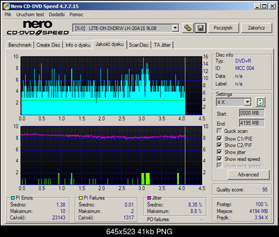

Verbatim - made in Taiwan - palony x6
Lite-ON LH-18A1P/H, LH-20A1P/H/S/L, BenQ DW-1680/1800/1810/2000/2010/2050/200S-20a1s_9l08_03-february-verb-x6.png
i TA
Lite-ON LH-18A1P/H, LH-20A1P/H/S/L, BenQ DW-1680/1800/1810/2000/2010/2050/200S-20a1s_9l08_03-february-verb-ta-out.png
Jitter ładny

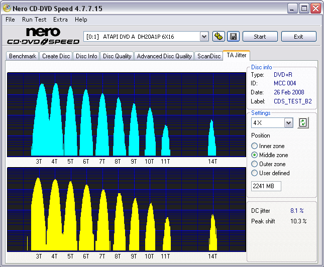

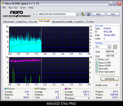

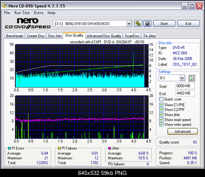

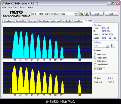

Dołączę coś do tego wątku.
Verbatim DVD+R 16x DH-20A1P 6X16 8x
Lite-ON LH-18A1P/H, LH-20A1P/H/S/L, BenQ DW-1680/1800/1810/2000/2010/2050/200S-benq____dvd_dd_dw1650_bcdc_26-february-2008_16_13.png
Lite-ON LH-18A1P/H, LH-20A1P/H/S/L, BenQ DW-1680/1800/1810/2000/2010/2050/200S-atapi___dvd_a__dh20a1p_6x16_26-february-2008_16_01.png
Lite-ON LH-18A1P/H, LH-20A1P/H/S/L, BenQ DW-1680/1800/1810/2000/2010/2050/200S-atapi___dvd_a__dh20a1p_6x16_26-february-2008_16_02.png
Lite-ON LH-18A1P/H, LH-20A1P/H/S/L, BenQ DW-1680/1800/1810/2000/2010/2050/200S-atapi___dvd_a__dh20a1p_6x16_26-february-2008_16_03.png
Jakoś wypał na tym dziwactwie nie zachwyca .

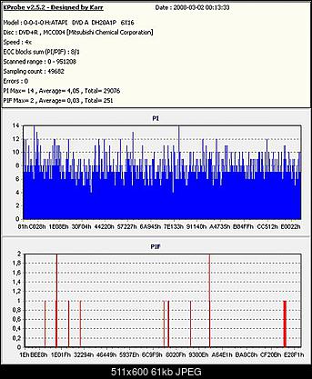

Jeszcze jeden teścik do zdechłego tematu
Verbatim DVD+R 16x DH-20A1P 6X16 6x
Lite-ON LH-18A1P/H, LH-20A1P/H/S/L, BenQ DW-1680/1800/1810/2000/2010/2050/200S-te-fe.png
Lite-ON LH-18A1P/H, LH-20A1P/H/S/L, BenQ DW-1680/1800/1810/2000/2010/2050/200S-benq____dvd_dd_dw1650_bcdc_01-march-2008_23_44.png
Lite-ON LH-18A1P/H, LH-20A1P/H/S/L, BenQ DW-1680/1800/1810/2000/2010/2050/200S-kprobe.jpg
Lite-ON LH-18A1P/H, LH-20A1P/H/S/L, BenQ DW-1680/1800/1810/2000/2010/2050/200S-atapi___dvd_a__dh20a1p_6x16_02-march-2008_00_03.png
Lite-ON LH-18A1P/H, LH-20A1P/H/S/L, BenQ DW-1680/1800/1810/2000/2010/2050/200S-atapi___dvd_a__dh20a1p_6x16_02-march-2008_00_04.png

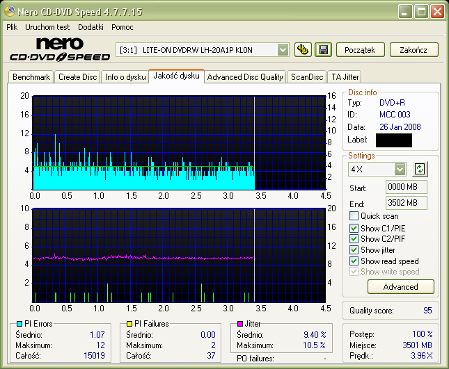

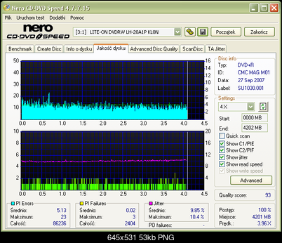

Ca***322;y czas ten sam problem:
P***322;yta to CMC Emtec 16x nagrana 12x. FHT i OHT w***322;***261;czone. Praktycznie wszystkie DVD+R nagrane na tym Litku maj***261; w tym samym miejscu taki pik b***322;***281;d***243;w. Tylko czego b***322;***281;dy te s***261; widziane przez Benqa a przez litka nie ??
Benq dzia***322;a dobrze. Testy innych p***322;yt (nagrywane na innych nap***281;dach) s***261; w miar***281; powtarzalne i nie maj***261; tych b***322;***281;d***243;w.
Zastanawiam si***281; nad reklamacj***261; Litka, tylko za bardzo nie mam pomys***322;u jak j***261; sformu***322;owa***263;.
Bo: "robi b***322;***281;dy przy nagrywaniu" to jako***347; g***322;upio brzmi ....
