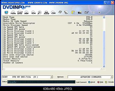

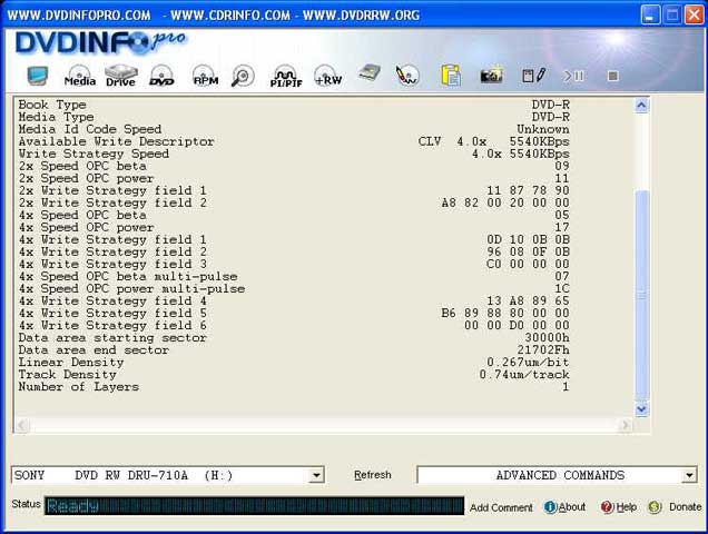

Stary 28.08.2004, 02:57   #6
cookie
Banned
Avatar użytkownika cookie
Data rejestracji: 17.08.2004
Lokalizacja: Wiekopolska
Posty: 125
cookie w tym momencie nie ma Reputacji dodatnich ani ujemnych <0  pkt>
Udany przeszczep 1213S@1633S
PO wgraniu biosu od dru 710A wypalarka zachowuje sie stabilnie wypala normalnie wydaje mi sie ze szybciej odczytuje plytki, zadnych bledow w wypalaniu. Pieknie chodzi ale testy jeszcze trwaja wiec tyle co moge teraz powiedziec .bedzie chwila to wysle wykresy

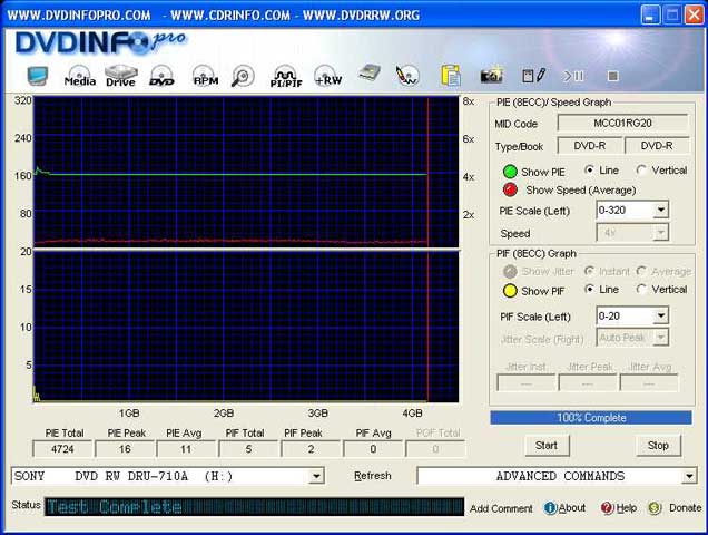

Stary 28.08.2004, 08:22   #7
kowanski
Avatar użytkownika kowanski
Posty: 1,495
Ciekawe czy będzie dobrze palić x16 i DL
Poniżej screeny podesłane przez cookie - dzięki
LITE-ON SOHW-1213S@SONY DRU-710A czyli SOHW-1633S-info.jpg   LITE-ON SOHW-1213S@SONY DRU-710A czyli SOHW-1633S-pi_pif.jpg   LITE-ON SOHW-1213S@SONY DRU-710A czyli SOHW-1633S-verbatimx4.jpg

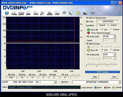

Stary 28.08.2004, 14:40   #14
kowanski
Posty: 1,495
Płytka Verbatim 4x palona x16 na SOHW-1213S@DRU-710A
File Type: png 16x.png (19.0 KB, 7069 oglądane)
Ostatnio zmieniany przez kowanski : 28.08.2004 o godz. 14:43

Stary 28.08.2004, 14:57   #15
cookie
Banned
Posty: 125
jak palilem verbatima x4 dvd+r 16 na koncu w mijescu gdzie nie ma juz danych powstala mala rysa prawdopodobnie jest to wina nosnika jak by nei patrzex nosnki x4 , plytka jest normalnie widziana w jvc xn 33 . i ladnie chodzi . pozdrawiam dalsze testy trwaaj w poniedzialek jak dobrze pojdzie to bedzie test dl verbatim
