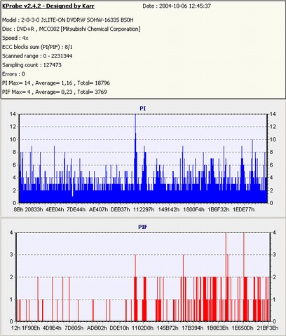

.PaVLo. 06.10.2004 15:04
Ilość załączników: 2
Następny test zapisu płytek DVD+R 4x lecz tym razem z najnowszym biosem 1633S BS0H
Pierwsza płytka do nagrane mp3, na niezdefragmentowanym dysku
http://forum.cdrinfo.pl/attachment.p...chmentid=11500
Druga płytka to ISO zrobione z różnych plików
http://forum.cdrinfo.pl/attachment.p...chmentid=11501
legion 06.10.2004 15:44
ladnie zwlaszcza druga:D

tomati 16.10.2004 11:32
hi!
Wreszcie zapadła decyzja o zmianie wysłużonego TEAC CD-W58E na Litka
1213 :idea:
Pierwsze co rzuciło się w oczy to waga... kurcze litek w środku chyba
pusty jakiś - TEAC waży konkretnie :wow:
Przekopałem się przez cały wątek i zanim zrobiłem testy, załadowałem
firmware TS0D (miałem 09).
Testy na płytce TDK DVD+RW - nie wypadły zachwycająco :\
http://republika.pl/roofman/1213/Ner...VD+RW_1213.jpg
http://republika.pl/roofman/1213/TDK-DVD+RW_1213.jpg
Po zmianie firmware na 1213@1633 BS0C troszkę lepiej:
http://republika.pl/roofman/1213/Ner..._1213@1633.jpg
http://republika.pl/roofman/1213/TDK..._1213@1633.jpg
Widać przy okazji że wykresy robione w Nero są porównywalne z tymi
robionymi w KProbe.
Walczę dalej, zaraz pobmienię firmware na 1213@1633 BS0G ze strony
Kowalskiego. Mam nadzieję że wyjdzie jeszcze lepiej :cool:
Ogólenie to nie będzie to chyba odkrywcze ale firmware 1213 jest do :wsciekly:

tomati 16.10.2004 21:20
Na firmware 1213@1633 BS0H na DVD+RW TDK nie zauważyłem
szczególnie wielkiej różnicy w porównaniu z BS0C, BS0G.
Natomiast wpadła mi do przetestowania płytka Esperanza DVD-R.
Ogólnie nie wygląda tragicznie ale skąd się bierze ta nierównomierność
na początku i końcu płyty? Powodem może być tylko 40 żyłowa taśma
podpięta do nagrywarki (powinna być 80 żyłowa)? Czy może te płytki
już tak mają...? :klnie:
http://republika.pl/roofman/1213/Esp_DVD-R.jpg
Przy końcu płytki patrząc na nią widać kropkę-przebarwienie co
uwidacznia się chyba w dolnej części wykresu :sciana:

Też podłączam się do pytania kolegi. Czy należy "trzymać litka 1213&1613&1633" na 80 żyłowym kablu i czy to wejdzie na kontroler gdzie dotychczas był 40 żyłowy ?
slawekj 16.10.2004 22:22
Napisany przez brodkiew007
Litek 1633S obsługuje UDMA4. Należy zmienić taśmę na 80-cio żyłową. Zrobiłem test i wynik poprawił się o 17%. :taktak:
http://forum.cdrinfo.pl/showpost.php...5&postcount=48

tomati 17.10.2004 11:45
Napisany przez slawekj
Dzięki za ukierowanie. W poniedziałek postaram się zdobyć gęsta taśmę,
podepnę ją do litka i przetestuję. Może znikną mi te wzniesienia na początku
i końcu płyty 8 )

slawekj 18.10.2004 10:50
Napisany przez Maru22
Uważam iż informacja podana przez Ciebie nie jest ścisła iż 1633S obsługuje tryb UDMA4
Obsługuje UDMA4: :taktak:
http://www.cdrinfo.com/Sections/Revi...rticleId=10978
http://forum.cdrinfo.pl/attachment.p...id=11842&stc=1
http://forum.cdrinfo.pl/attachment.p...id=11843&stc=1
http://forum.cdrinfo.pl/attachment.p...id=11835&stc=1
