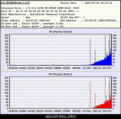

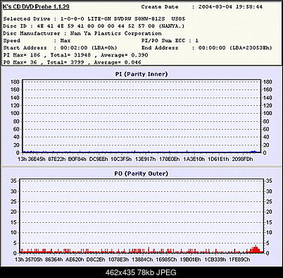

And
Data rejestracji: 16.09.2001
Posty: 29
And w tym momencie nie ma Reputacji dodatnich ani ujemnych <0  pkt>
Smile
Przyszedł czas na dokładniejsze testy. Liteon 451@812, Płyta DVD+RW TDK 4x i ani deka więcej - w trakcie zapisu się przewraca, to samo z Esperanza DVD+RW 4x, płyty TDK zapisane w formacie + czytane w 2 stacjornych dvd bez zarzutu. Esperanza w Grundigu ok, w Philipsie nie jest czytana. Esperanza RW z booktypem DVD-ROM bez zarzutów.
Teraz to co najlepsze - płyta DVD+RW Verbatim 8x zapis z pełną prędkością i booktypem DVD-ROM - wszystko bez najmniejszych problemów, zapis 3,6GB trwał ok. 7min. Płyta czytana jest bez najmniejszych problemów w każdym sprzęcie DVD j/w.
Porobiłem testy jakości zapisu - jest dobrze, powiem więcej jest o niebo lepiej niż na oryginalnym firmware 451.
Test Verbatima i Esperanzy w załącznikach.
Niestety TDK+RW nie zapisuje się z prędkością 8x.
Podsumowanie:
Generalnie jestem zadowolony i wszystko gra, niemniej jednak jak chodzi o koszt to jest to nieopłacalne - płytka Verbatima 8x -12zł, natomiast Esperanza 4x - 3,50zł. Cena mówi sama za siebie, niestety Esperanzy DVD-R nie chcą się wypalać 8x.
To tyle z mojej strony na razie, może się komuś przyda moja opinia.
Pozdrawiam.
Andrzej
LITE-ON SOHW-812S !!! - czyli 451S i 851S@812S :)-esprw4x.jpg   LITE-ON SOHW-812S !!! - czyli 451S i 851S@812S :)-verb8x.jpg
Andrzej
And jest offline   Odpowiedz cytując ten post
