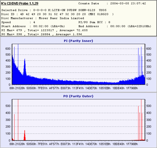

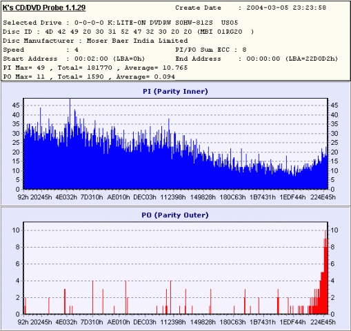

Zrobilem testy i nie wiem co sadzic. Ja nie widze tej poprawy jakosci.
Osobiscie nagrywam na plytach Axe. Jak dotad nagrywalem te plyty x2 (na nadruku maja napisane x4).
Ponizej macie dwa wykresy z kProbe wiec sami zobaczcie (oba to ten sam film, pierwszy wykres 451S GSB7 nag. x2, drugi wykres 451S@812S nag. x4).
Axe nagrane na 451S x2
Axe nagrane na 451S@812 x4
pozdro mjq

Pierwszy test do przyjęcia - drugi do kitu

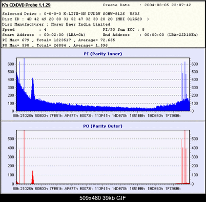

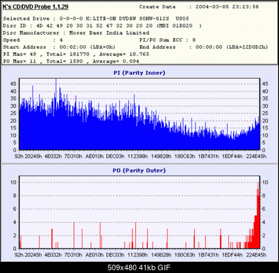

Napisany przez mjq666
pozdro mjq
O co chodzi z tymi wykresami? Jak je odczytac?
I tak oto zakonczyla sie moja przygoda z podkrecaniem nagrywarki.
Wracam w moim 451s do oryginalnego firmware GSB7.
mjq
