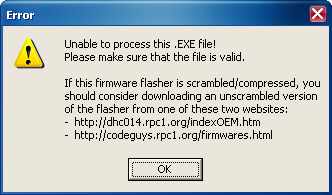

Czy ktoś może poratować? Ściągnąłem i uruchomiłem OmniPatcher. Ale tam jest pusto! Po kliknięciu LOAD żąda jakiegoś pliku exe lub bin. Oco mu chodzi?
Próbowałem wgrać mu plik BS0S.EXE ale pokazał się komunikat o błędzie.

Napisany przez Jotgie
Do OP nie możesz załadować oryginalnych biosów ze stronki Liteona
Tylko te ze strony codeguys
