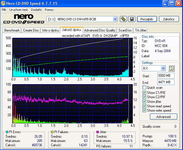

Chyba Benq kolegi nie toleruje tej płyty, albo zaczął się sypać

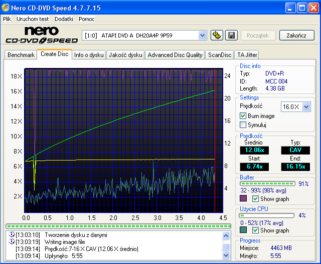

Bez problemu czyta i testuje płyty nagrane z mniejszymi prędkościami np 8x na tym LITE-ON. Dobrze wychodzą też testy np nagranych x16 na BENQ lub PIONEER, tyylko nagrane na LITE-ON z dużą prędkością wychodzą tak masakrycznie

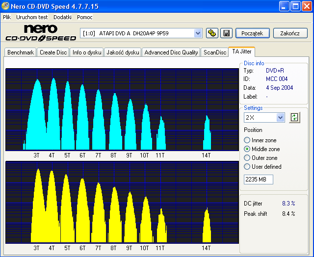

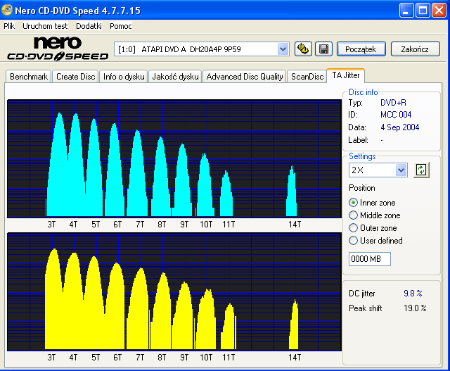

Takie same testy na BENQ 1640
Liteon DH-20A4P-x16.png   Liteon DH-20A4P-x16-test-litek.png   Liteon DH-20A4P-x16-test-benq-1655.png   Liteon DH-20A4P-x16-test-benq-1640.png   Liteon DH-20A4P-ta1.png

@kowanski: Tu co***347; og***243;lnie jest nie tak LiteOn pokazuje przy ko***324;cu wysokie PIFy i ***347;wiadczy***322;oby o uszkodzonym no***347;niku. Jednak wtedy Benq (jeden i drugi) wykry***322;by t***261; kaszan***281; pod koniec. Tych wypa***322;***243;w co***347; Benqi nie lubi***261;.
W opisie masz wymienionego Neca 2510A. Dzia***322;a to to?? Mo***380;na jaki***347; orientacyjny test na nim zapu***347;ci***263;??

@kowanski: Tu coś ogólnie jest nie tak LiteOn pokazuje przy końcu wysokie PIFy i świadczyłoby o uszkodzonym nośniku. Jednak wtedy Benq (jeden i drugi) wykryłby tą kaszanę pod koniec. Tych wypałów Benqi nie lubią.
W opisie masz wymienionego Neca 2510A. Działa to to?? Można jakiś orientacyjny test na nim zapuścić??
Zapuszcze jeszcze testa na Pionku 111L i Test odczytu na NEC-u i zobaczymy

@kowanski: Czyli jednak syfny przepa***322; Benq ***378;le przetestowa***322; p***322;yt***281;. Pytanie tylko, czy to z winy p***322;ytki, czy samego Litka.
Czy to MCC 004 to Verby, czy jaki***347; upiorny fake?
