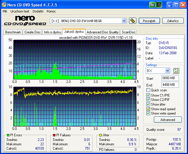

Tu mogę tylko póki co rzucić porównanie na Pionku 115D, ale z inną prędkością - więc ni przypiął ni przyłatał
Esperanza DVD-R x16 burn x8 115D 1.18
Ale nie o to chodzi
Porównując, zdaje się wydawać, że w takim układzie wszystko z 20A4P w porządku

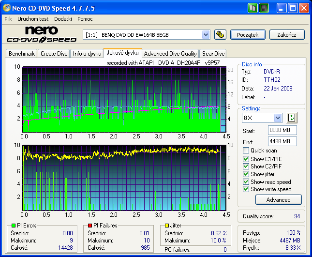

Dobra trochę empiryzmu w rozważania teoretyczne
Kilka par wypałów na 20A4P
Pierwsze skany to wypały na 9P57 EOHT 2, a drugie to 9P57A EOHT 5
Esperanza DVD-R x16 burn x18 20A4P 9P57
Stary 25.02.2008, 20:33   #131
Maxell DVD-R x8 burn x8 20A4P 9P57
Maxell DVD-R x8 burn x8 20A4P 9P59 Original
Stary 25.02.2008, 20:36   #132
Omega Freestyle DVD+R x16 burn x8 20A4P 9P57
Stary 25.02.2008, 20:38   #133
Tesco DVD+R x8 burn x6 20A4P 9P57 EOHT5
Tesco DVD+R x8 burn x6 20A4P 9P59 Original
Stary 25.02.2008, 20:41   #134
I jeszcze jeden pojedynek EOHT2 vs EOHT5
TDK DVD-R x16 burn x8 20A4P 9P57
Ostatnio zmieniany przez VIZZARD : 25.02.2008 o godz. 20:43
Stary 25.02.2008, 20:45   #135
Na podstawie tych porównań tylko ostatnia para wyszła na korzyść EOHT2
Czyli suma sumarum zostaję przy 9P57A EOHT5
