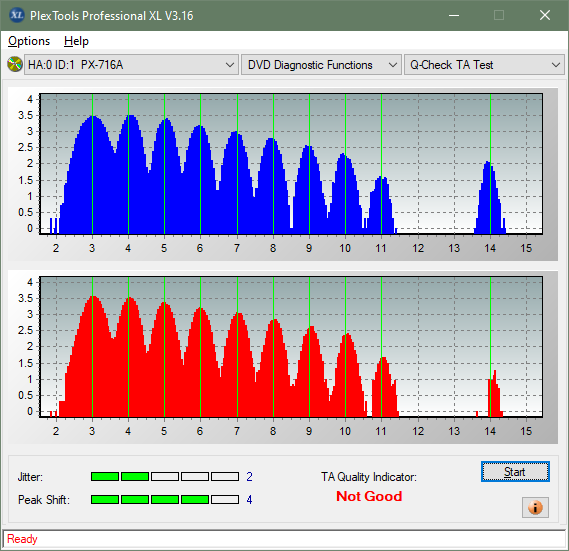

AleX69 10.02.2011 16:02
Ilość załączników: 4
ja mam same problemy z tym litkiem
teraz obraził się na ritek-s04-66
palone z rożnymi prędkościami finał jest jeden nie przechodzi weryfikacji
Załącznik 56677
Załącznik 56678
ustawienia
Załącznik 56679
Załącznik 56680
plyta jest smietnik ... ale najgorsze ze nagrywarka chyba tez
na pioneer'ach z tej samej paczki pali sie bez problemu
przy okazji wiecie jaka jest roznica miedzy IHAS224 a IHAS124?

melag 08.02.2011 18:42
Verbatim DVD+R 16x
Burn 16x
Załącznik 56672
Od Verbatim-a oczekiwałbym lepszego jitter-a :boks:
