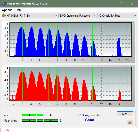

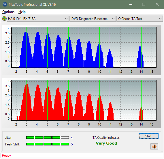

Jeśli chodzi o fw to proponuję AL0L, oprócz wymienionych przez Ciebie zalet, ten Lite-ON charakteryzuje się b.dobrą korekcją.
Można crossflashować Lite-ON`y rev. B na Plextora PX-L890SA
Załącznik 56760
Blupop DVD-R 16x
iHAS124@PX-L890SA
Burn 16x
Załącznik 56761

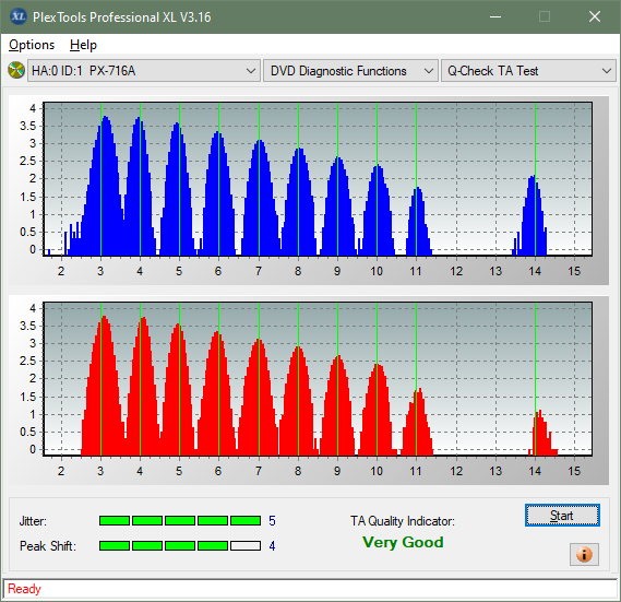

Blupop DVD-R 16x
iHAS124@524
Burn 16x
SB=on
Załącznik 56739
W poście 33 jest Blupop z tego samego cake`a wypalony na iHAS124.
Dzięki crossflashowi 124@524 zyskujemy SmartErase oraz LabelTag.
