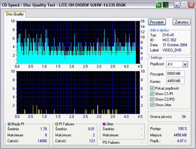

Przedstawiam płytkę verbatima DVD+R x4 na BSOK. KProbe i Nero trochę różnią się od siebie.
LiteOn SOHW-1633S@Sony DRU-710A@Sony DW-22A@Memorex F16@Teac DV-W516G-verbatim-dvd-r-mcc002-bsoksm.png
LiteOn SOHW-1633S@Sony DRU-710A@Sony DW-22A@Memorex F16@Teac DV-W516G-lite-on_dvdrw_sohw-1633s_bs0k_01-november-2004_00_16.png

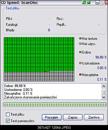

Wiec i ja posylam wykres
Plyta z danymi wypalana w Nero 6.6.0.1
LiteOn SOHW-1633S (BS0K - exe ze strony liteona) nigdy nie flashowana na inna, nie resetownay eemprom
Plytka SKY DVD-R x4 (AML Technology)
1)Neoro CDSpeed 3.42 PL
(czerwona kropka pojawila sie na malym gifie bo nagrywalem w locie i chyba nie zdazyl z danymi po tescie CDCheck-iem v3.1.2.0 to wyszlo)
2)KProbe 2.4.2 (ASPI z Nero [Plyta nForce2 z IDE SW])
Jak widac plyta slabej jakosci kupilem 1 w Media Markt we Wroclawiu dla proby
Duzo bledow PI
Na srodku jakis monstrulany PIF

Pierwsza DVD+R palona po resecie eeproma a to moj wynik :
i mam nadzieje ze sie to troszke jeszcze poprawi jak wypale wiecej dvd
a mialem taki :\

No ładnie, to jeszcze powiedz jaki nośnik paliłeś i jakim programem nagrywany.
Ale poprawę już widać
Na przyszłość zapisuj wynik z kprobe do pliku graficznego i tak przedstawiaj wykresik (tak jak kilka postów wyżej), bo jest zgrabniejszy, zawiera pełne informacje o skanowaniu... itp

wynik 3 wypalonej plyty dvd+r po resecie eeproma
