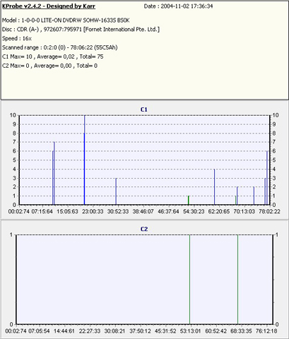

Wlansie pewnie dlatego gdyz ja na LiteOn SOHW 1633S (BS0K) + omni i reset EEMPROMU pale plytki CD-R
Esperanza; Platinum, Hawk. Wszystkie zieloniutkie nawet palone x48. Normalnie pale x24 najlepsze efekty C2 nigdy nie ma a c1 tez jak na lekarstwo. Dowod w zalaczniku.
Napisany przez Vosh
A z KProbe (i pozostałymi) robię j/w i działa. No tak, ale ja mam NForce 3 i SW i on jest beeee i muszę z tym jakoś żyć
Mozna go samego odinstalowac w dodaj/usun programy ja tak wlansie zrobilem.
LiteOn SOHW-1633S@Sony DRU-710A@Sony DW-22A@Memorex F16@Teac DV-W516G-lite-on_dvdrw_sohw-1633s_bs0k_platinium_-fornet-kprobe-x16.jpeg

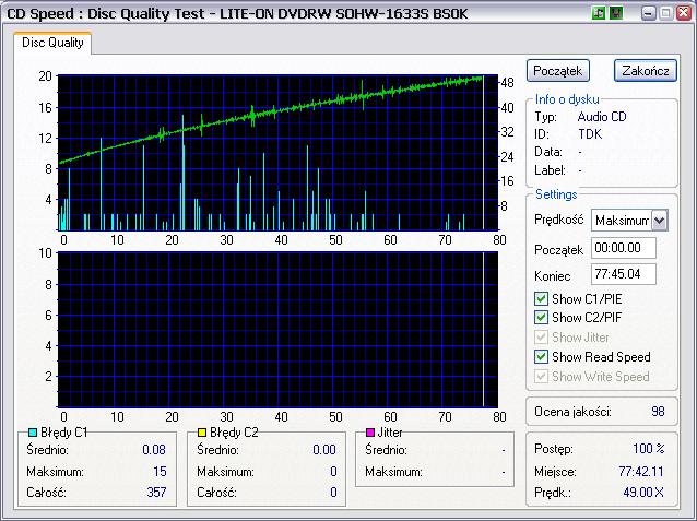

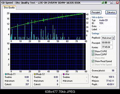

A tu jeszcze jeden wykresik dla Vosh-a. CDSpeed2000 3.42 PL
Plyta TDK D-View audio palone x8
LiteOn SOHW-1633S@Sony DRU-710A@Sony DW-22A@Memorex F16@Teac DV-W516G-lite-on_dvdrw_sohw-1633s_bs0k_tdk_d-view.jpeg

Dzięki za wykresik - jest git
Co do audio to pisałem, że do prędkości x16 jest super - tylko powyżej kicha ;(
