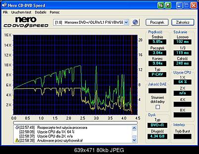

Stosując Omnipatcher 1.3.13 możemy w biosach zmienić 12 strategii zapisu:
Ostatnio zmieniany przez slawekj : 29.06.2011 o godz. 20:56
Stary 06.10.2004, 08:30   #95
C.d. strategii zapisu:
Stary 06.10.2004, 08:32   #96
Można zmieniać dowolnie strategie zapisu. Te wyżej są zalecane przez codeguys.

Stary 06.10.2004, 17:30   #99

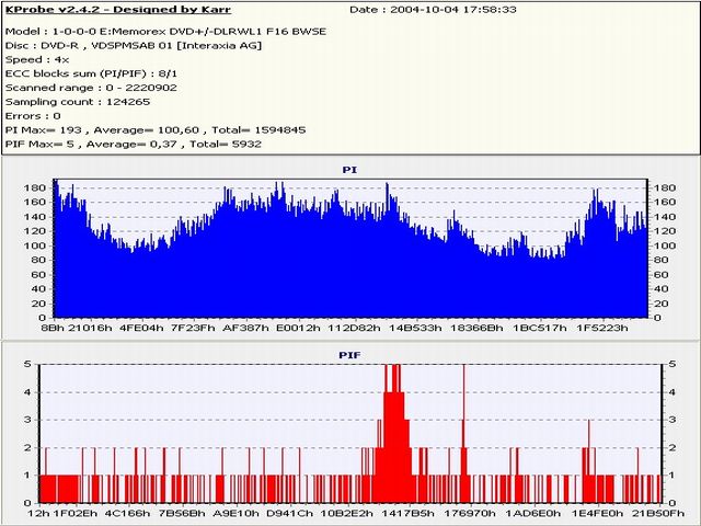

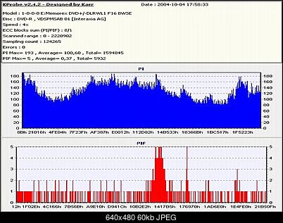

Verbatim Pastel -R x8 na LiteOn SOHW-1633S@Memorex F16 palony tym samym plikiem ISO.
Palony x4
Palony x6
Palony x8

Najlepsze jest to, ze przy 8x jest najmniej błedów PIF

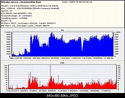

Stary 06.10.2004, 18:50   #101
Zmiana strategii zapisu TYG02 na MCC 02RG20
Verbatim Pastel -Rx8 palony x8 strategią MCC 02RG20 tym samym plikiem ISO

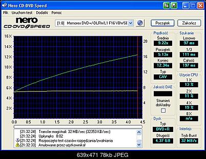

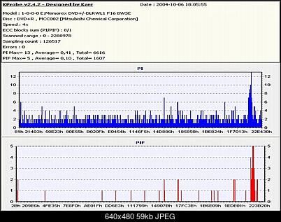

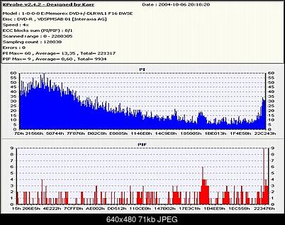

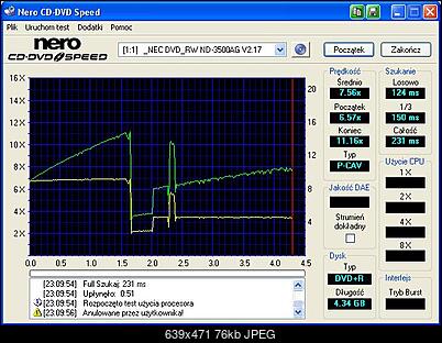

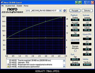

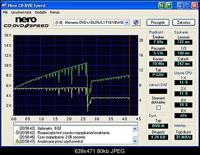

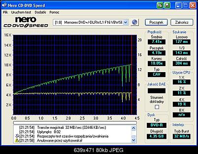

to na poczatek test tego badziewia gigamaster za zlotowke co juz wczesniej dla memorexa robilem a o sprzecie napisze 2 slowa:
1.liteon 1213s oem z czerca z biosem od memorexa (eprom nie zmieniany) i omnipatcherem 1.3.13 zaapilkowane te ich strategie wszystkie i pozaznaczane wszystkie ulepszenia
2.nec 3500 ag oem z sierpnia z biosem harego (hariego?) 2.17
odczyt oczywiscie memorexem
Wielkosc pliku troche rozna ale tendencje widac jeden ma mniej pif a drugi pi prosze o pomoc ktory jest lepszy ?
Dodalem testy odczytu i niewiem co jest grane co robie zle:
liteon podpiety mam na ide 1 jako master dziala na udma4
nec na ide 1 jako slave dziala na u dma 2
Konfliktow zadnych niema bezsens jakis wychodzi
LiteOn SOHW-1633S@Sony DRU-710A@Sony DW-22A@Memorex F16@Teac DV-W516G-gigamaster4xneromemorex1.jpg   LiteOn SOHW-1633S@Sony DRU-710A@Sony DW-22A@Memorex F16@Teac DV-W516G-gigamaster4xneronec3500a.jpg   LiteOn SOHW-1633S@Sony DRU-710A@Sony DW-22A@Memorex F16@Teac DV-W516G-odczyt-gigamaster-nagrany-memorexie-czytany-nec-3500ag.jpeg   LiteOn SOHW-1633S@Sony DRU-710A@Sony DW-22A@Memorex F16@Teac DV-W516G-odczyt-gigamaster-nagrany-memorexie-czytany-tez-memorex.jpeg   LiteOn SOHW-1633S@Sony DRU-710A@Sony DW-22A@Memorex F16@Teac DV-W516G-odczyt-gigamaster-nagrany-nec3500-czytany-tez-nec-3500.jpeg
Ostatnio zmieniany przez bibok11 : 06.10.2004 o godz. 21:41
bibok11 jest offline   Odpowiedz cytując ten post
Stary 06.10.2004, 20:55   #105
Napisany przez bibok11
Płytka przez Nec 3500A jest lepiej nagrana.
SONY DPR120N2 +Rx4 palony x4 LiteOn SOHW-1633S@Memorex F16 tym samym plikiem ISO j.w.
