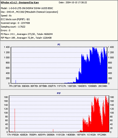

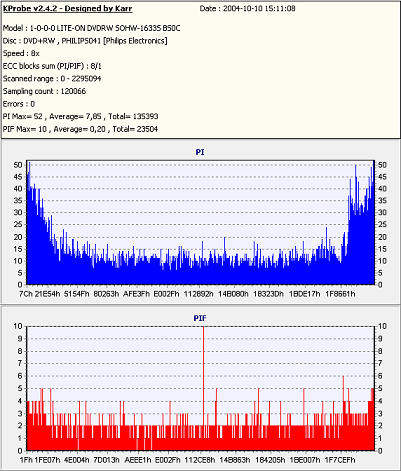

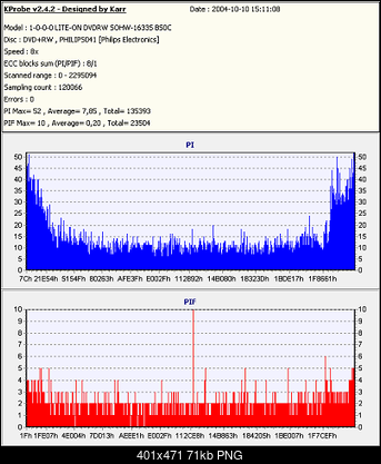

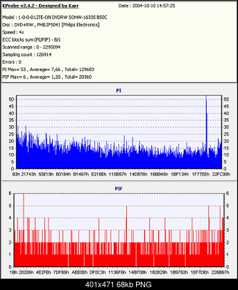

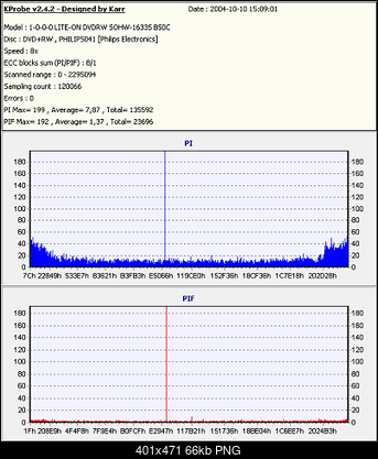

Prezenuje wykresy odczytu tej samej płytki TDK+RW (PHILIPS041) w odczycie a)X4
b)X8
c)X8 po odznaczeniu najwyższych wartości (były szpilki).
Czy powinienem zmienić bios na memorexa?
LiteOn SOHW-1633S@Sony DRU-710A@Sony DW-22A@Memorex F16@Teac DV-W516G-tdk-rw-palonex4-naclonedvd2454-odczytx4-efektmotyla.png
LiteOn SOHW-1633S@Sony DRU-710A@Sony DW-22A@Memorex F16@Teac DV-W516G-tdk-rw-palonex4-naclonedvd2454-odczytx8-efektmotyla.png
LiteOn SOHW-1633S@Sony DRU-710A@Sony DW-22A@Memorex F16@Teac DV-W516G-tdk-rw-palonex4-naclonedvd2454-odczytx8-po-usunieciu-najwyzszych-wartosci-efektmotyla.png

Czy strategie podane przez Ciebie wcześniej w tej dyskusji SŁawekj odnoszą się do biosu memorexa? Narazie jestem po formacie zmianie systemu WinXP SP1 na SP2 posiadam bios BS0C (ze stronki Litka).
b)X8
Strategie na obrazkach j.w. to strategie zalecane przez codeguys. Można je wgrać do każdego biosu. To nie oznacza, że będzie poprawa. Tak jest w opisanym przypadku dla RICOH'a 01.
Bardzo dobry przyklad. Szpilki przy większych szybkościach często występują i można je usunąć:
http://forum.cdrinfo.pl/showpost.php...&postcount=122
Wyniki nie są złe, ale można lepiej. Proponuję wgrać bios Memerex'a i nagrać ponownie płytkę RW i porównać wyniki. Czy będzie lepiej, zobaczymy. Prośba o testy na biosie Memorex'a.

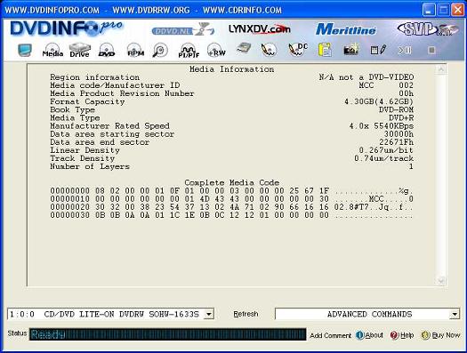

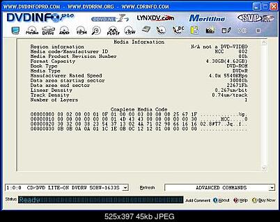

http://www.cdrinfo.pl/software/stron...?id=4036205625
Napisany przez brodkiew007
Czy napewno Liteon 1633 obsługuje booktype? Jak odczytałem z jednego testów Liteon 1633 NIE obsługuje booktype.??
Na biosie Memorex'a obsługuje. Oto przykład:

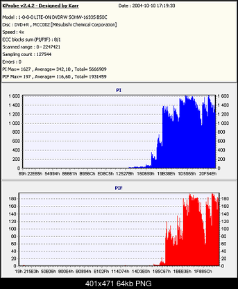

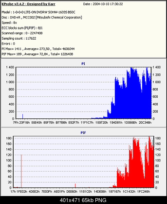

Unhappy
Nagrałem Verbatimka +r X4 w clone dvd z prędkością X4 (wcześniej rip na dysk za pomocą dvd decryptera, pliki łącznie zajowały jakieś 3.8GB). No i na początku szło świetnie, nie więcej niż średnio 1 błąd. Pod koniec tragedia. Czy to wina oryginalnego biosu że markowe płytki kopie, czy ktoś nagrywał te Verby (ja mam ze szpindla 10 sztuk) na 1633 i mógłby podać wynik nagrania najepiej wykres wraz z wersją biosu. Chyba będe musiał zmienić bios na memorexa (czy ktoś na nim palił verbki). Bardzo prosze o pomoc.
LiteOn SOHW-1633S@Sony DRU-710A@Sony DW-22A@Memorex F16@Teac DV-W516G-verbatim-rx4-palony-clonedvdx4-odczyt-x4-mib.png
LiteOn SOHW-1633S@Sony DRU-710A@Sony DW-22A@Memorex F16@Teac DV-W516G-verbatim-rx4-palony-clonedvdx4-odczyt-x8-mib.png
Koniecznie bios Memorex'a. A w przyszłości polecam coś na Ricohu 01 ( płytki 1-4x +R). Błędy b.duże. Może to wina płytek. Trzeba sprawdzić na Memorex'ie.
