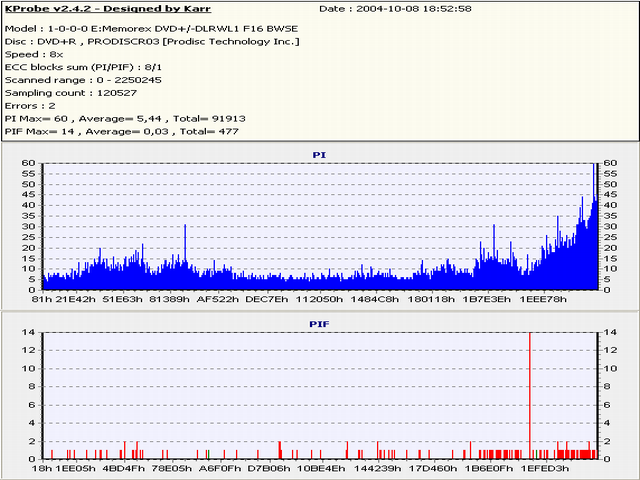

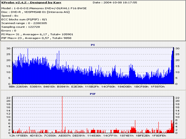

To lepiej mniej czekania na wynik bedzie a moze od razu 12 x odczyt ? przeskanuje te wyniki co wrzucilem na osiem 8 i wrzuce tu
Wrzucilem pare ale winiki sa co najmniej dziwne

Szpilke na wykresie Verbatima usuń naciskając na jednym polu i drugim na wykresie i kliknij na "Delete the hight volue" przed zapisem do pliku *.png. Ale trzeba zrobić jeszcze raz test verbatima x8.
Ocena po powtórnym teście Verbatima.

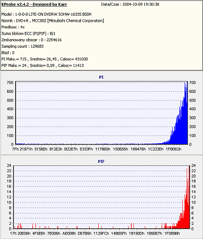

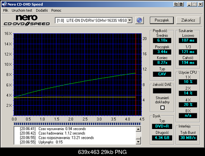

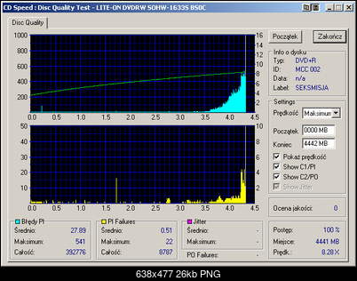

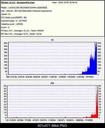

Chciałbym wgrać bios MEMOREXA do mojej 1633s BS0C bo aktualny bios kiepsko nagrywa markowe płytki, ponadto psuje bardzo końcówki. Załączam wykresy palonej płyty na oryginalnym BS0C: verbatim ze szpindla z zepsutą końcówką, palone X4.
Chiałem wgrać nowy, ceniony w tej dyskusji bios MEMOREX F16 BW0E. Pobrałem go od codeguys. Mam również nowego Omnipatchera równiez od Codeguys.
I tutaj mam pytanie do posiadaczy tego biosu: jak prawidłowo przejechać go w omnipatcherze, tzn czy kliknąc "Apply recomendede media...", czy można bez obaw zaznaczyć autobitsetting?
Bardzo prosze o radę posiadaczy Litka 1633s i wszystkich jego modyfikacji.

zaznacz sobie w omni ostania opcie i zadziala

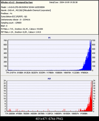

Dzisiaj wypalilem płytke verbatim x4 litkiem z biosem BSOH i efekt jest podobny.

Jakość wypalonej płytki ocenił Nero. Na 100 otrzymała 0. Tylko podstawka.
A j.w. wszystko opisałem.

Jak widać @adax miał podobne problemy z wypaleniem Verba X4
@Sławekj mam tylko pytanie czy kliknięcie w nowym Omni "Aplly recomended media ....." da ten sam efekt co ręczne wklepanie podanych przez Ciebie wcześniej strategi. I czy wogóle warto w biosie Memorexa od codeguys aktualicować strategię??

Nie sprawdzałem wszystkich strategii bo wypalam na Ricohu. Proponowana strategia przez codeguys RICOH R02/03 daje gorsze efekty niż MCC /003/00 +R. Dlatego na niej wypalam. Jest dla tego nośnika najlepsza przy 1633@F16.
Co do innych. Tylko metodą prób i wielokrotnego wypalania tym samym plikiem na różnych płytkach można ustalić, która strategia dla danego nośnika jest najlepsza.
Tak kliknięcie w nowym Omni "Aplly recomended media ....." wprowadzi wszystkie zmiany w startegii zapisu w biosie Memorex'a proponowane przez codeguys. Osobiście do wybranego nośnika sam dobieram strategie zapisu.
Oficjalne biosy Litka można również modyfikować. Wgrywamy oryginalny bios w pliku exe, następnie Ltnflash 1.24 robimy kopię biosu i zapisujemy w pliku bin. I możemy po wczytaniu do Omnipatcher'a takiego pliku dowolnie modyfikować. Zapisujemy zmodyfikowany bios w pliku bin, zaznaczając "cross-flashing" i wgrywamy ponownie Ltnflash'em.

Co do Verbatima na MCC to mam wyrobione zdanie. Nie zawsze takie końcówki są winą wypalania. U mnie Verbatim na MCC po pięciu miesiącach każdy miał takie końcówki. A płytki na Ricohu są takie same.
