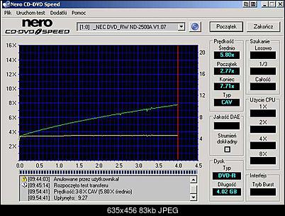

Witam.
Mam chyba problem
Jestem posiadaczem nagrywarki Nec 2500a , przedstawiam wykres nagranej plytki Verbatim DVD-R x2 , nagrywana predkoscia x2 gdyz nie mam wyboru innej.
W sumie kazda plyta okolo pierwsze 400 mb ma strasznie niski transfer odczytu okolo 800 - 900 kb, pozniej jest juz ok.
Czy ktos nagrywal na necu takie plytki ?
Przy okazji plytka esperanza x4 nagrana predkoscia x 4 zachowuje sie ok , 2 linie prosciutkie.
Wiec czy to wina plytek czy po prostru nec moze nie lubi nagrywac wolnymi predkosciami lub nie bardzo pasuja mu te plytki.
Z uwagi ze nagralem pare takich plytek Verbatim i maja taki kiepski odczyt na poczatku to mozna je zachowac czy nadaja sie do kosza?
Tak jakby na poczatku jakies ograniczenie bylo predkosci
Wdzieczny bylbym za jakies uwagi
Aha bios to 2k5107v2b5dl ale probowalem na roznych i efekt podobny.
Pozdrawiam.

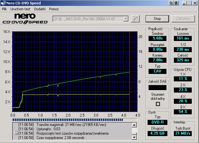

a jakiego programu do nagrywania uzywasz?
bo jakies dziwne rzeczy u mnie powstaja, sciagnalem darmowy programik cdburner xp pro3 i ta sama plyta verbatim dvdr x2 nagrana w nim wyglada o wiele lepiej , wczesniej nagrywalem je w nero 6.3.1.17 , dziwne
czy program do nagrywania ma wplyw na jakosc wypalanego nosnika ?
caly czas wydawalo mi sie i wydaje ze nie ale moze sie myle , albo nero ma jakis blad
Pozdrawiam.
