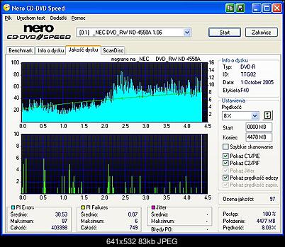

Stary 01.10.2005, 14:32   #12
Yeti
walidator
Data rejestracji: 23.06.2002
Posty: 96
Yeti zaczyna zdobywać reputację <1 - 49 pkt>
Dwie płyty tdk, -r x8 oraz +r x8, obie palone x8
Yeti jest offline   Odpowiedz cytując ten post
Stary 01.10.2005, 22:14   #13
lamunek
Data rejestracji: 22.03.2005
Posty: 21
lamunek w tym momencie nie ma Reputacji dodatnich ani ujemnych <0  pkt>
Brak Jitter
Jak widze po obrazkach to nagrywarka nie zwraca info o jitter... ?
lamunek jest offline   Odpowiedz cytując ten post
