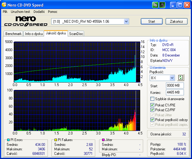

Zakupiłem Nec 4550. No i zaczął się kłopot. Podczas nagrywania DVD w Nero 7012 bufor nagrywarki wynosi przez jakiś czas 92-96 po czym na moment nagle spada do około 3-5, również spada wówczas prędkość zapisu i powraca do poprzedniego poziomu i tak parę razy w ciągu nagrywania. Weryfikacja takiej płyty w Nero przebiega bezproblemowo, osiągając prędkość odczytu do około x15 Ale test w Nero CD-DVD Speed to już mnie podłamał (w załączniku)
Dla porównania taka sama płytka z tymi samymi danymi nagrana na leciwym Lite-ON 832 przetestowana na tym Necu. Płytka to Verbatim DVD+R x16. Włączone jest napewno U-DMA 2. I co o tym sądzicie?
Co do płyt DVD-RAM to czytałem że są problemy z Verbatimami. Ja ich nie doświadczyłem. Formatowałem do FAT-32, co prawda nie da się tego zrobić windowsowym formaterem, ale po ściągnięciu odpowiednich sterowników i sformatowaniu płytka jest rozpoznawana jako płytka z formatem FAT-32.
Ale mam pytanie bo płytkę taką formatuje też InCD do formatu UDF 1,5 bądź 2.0. Czy różni się on od formatu UDF sterownika do DVD-RAM. No i który format jest lepszy FAT32, UDF1.5 czy 2.0
NEC ND-355051505170717071 A-nagrana-necu.png   NEC ND-355051505170717071 A-nagrana-lite-.png

Skaczący buffor to normalne.
Nec zapisuje zmiennym OPC i przy rekalibracji są skoki.
Widać to dokładnie w teście zapisu Nero.
FAT32 zapisuje pliki do 2GB a UDF powyżej. Zalecamy format to UDF 2.0 (1)
Testowana płytka źle nagrana.

Ja to wiem że płytka jest źle nagrana. Tylko interesuje mnie dlaczego weryfikacja tak zapisanej płytki przebiega bezproblemowo, powiem wręcz idealnie, a test w Nero CD-DVD Speed już jest tak fatalny. Jakie to ma znaczenie dla tej płyty?

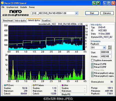

ja dzisiaj wgrałem do NEC ND-4550A bios w wersji 1.06 ale wyciągnąłem go z nagrywarki kolegi. I zauważyłem lekką poprawę w porównianiu do tego co było przedtem. Wiem, że co do błedów PIE i PIF to sa nadal duże ale zmieściłem się w granicach.
