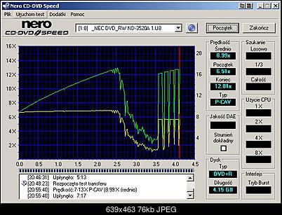

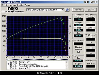

OK mnie sie udalo uniknac wszystkich problemow z zamulaniem kompa przy nagrywaniu wrzucilem sobie 1.U8 biosik nagrywa mi plytki z fajnymi predkosciami czyt. wiekszymi niz dedykowana aleeee.... patrze na wykresy z nero ktore wstawiacie i po przetestowaniu kilkunastu swoich plytek zadnego nie mam prostego ... co na to poradzic ? nagrywalem glownie na nosnikach SUpratec, Titanium i Hawk(jak narazie najlepsze dla mnie) czyli generalnie z nizszej polki. Aspi moze cos pomoc
ps. screen jest z biosu 1.26 ale na 1.u8 nie ma wiekszej roznicy

Ja na titanium mam o wieeeeele lepszy wykresik, hawki sa kicha, supratecow jeszcze nie mialem.Narazie z dobrych plyt testowalem samsungi pleomaxy-wykresik idealny, plytki x4 ale palilem x8

a jescze jedno ... dlaczego ja mam typ zapisu P-CAV podczas gdy niejaki bart ktory podawal screena (idealnego) dla Titaniumow ma CAV? dla tej samej nagrywary
podpowiedzcie, co moze poprawic jakosc zapisu
