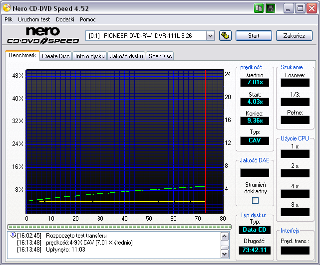

madmax2 20.10.2006 21:36
Ilość załączników: 2
Extreme DVD-R x 16. Wypalony x 16 na Pioneer 111@111L z biosem 8.26 plikiem testowym Nero.
Dla porównania skan z NCDS na LiteON SHW 1635S.
