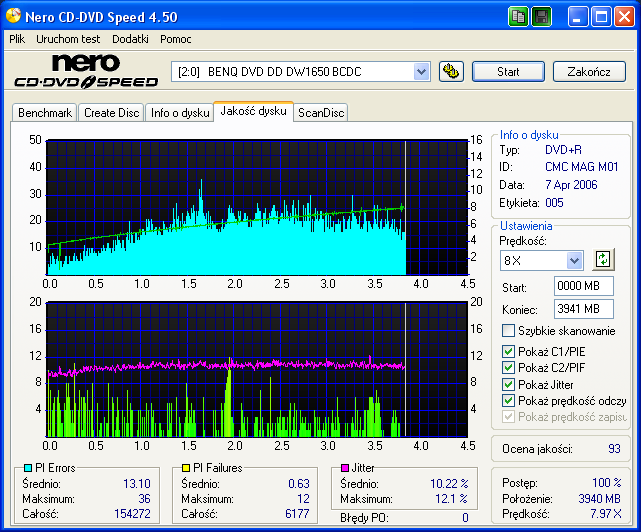

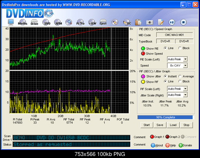

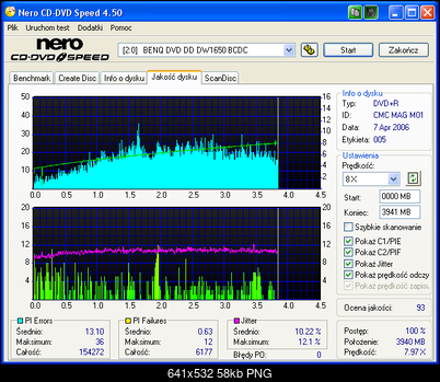

TDK zdemaskowane. Prawda czasu - prawda ekranu.
TDK (CMC) +R x16 palone x8 na Pioneer 111D. Testowane na CD-DVD Speed.
Pioneer DVR-111 D\BK\DBK\DSV\L   \ DVR-A11\A11XL-pioneer-111d-tdk-r-x16-x8-cmc.png

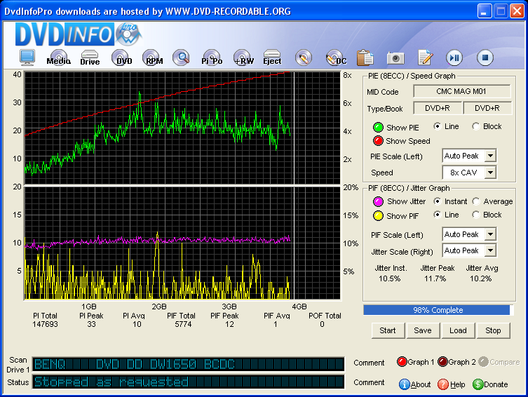

Testowane na DVDInfo Pro. Nie dało się zakończyc testu.
Pioneer DVR-111 D\BK\DBK\DSV\L   \ DVR-A11\A11XL-pioneer-111d-tdk-r-x16-x8-cmc-dvdinfo.png

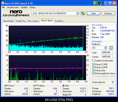

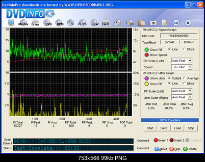

TDK (TY) +R x16 palone x8 na Pioneer 111D. Testowane na CD-DVD Speed.
Pioneer DVR-111 D\BK\DBK\DSV\L   \ DVR-A11\A11XL-pioneer-111d-tdk-r-x16-x8-ty.png
Pioneer DVR-111 D\BK\DBK\DSV\L   \ DVR-A11\A11XL-pioneer-111d-tdk-r-x16-x8-ty-dvdinfo.png

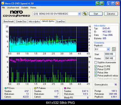

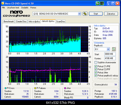

Dysan -R x8 palony x8
Pioneer DVR-111 D\BK\DBK\DSV\L   \ DVR-A11\A11XL-pioneer-111d-dysan-r-x8-x8.png
Platinum +R x8 palone x8
Pioneer DVR-111 D\BK\DBK\DSV\L   \ DVR-A11\A11XL-pioneer-111d-platinum-r-x8-x8.png

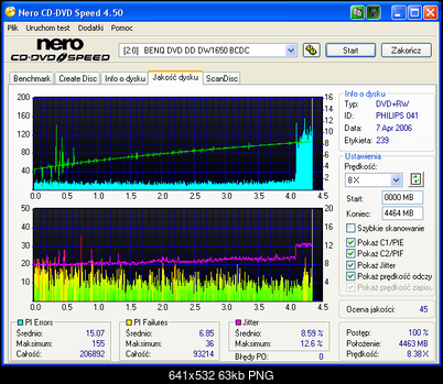

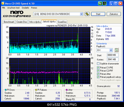

Sony +RW x4 palone x4 (Żadna nagrywarka w moich rękach nie
zapisała porządnie płyty DVD-RW. Moja wina czy nagrywarek ?)
Pioneer DVR-111 D\BK\DBK\DSV\L   \ DVR-A11\A11XL-pioneer-111d-sony-rw-x4-x4.png

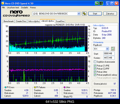

Hawk +R x8 palony x8
Pioneer DVR-111 D\BK\DBK\DSV\L   \ DVR-A11\A11XL-pioneer-111d-hawk-r-x8-x8.png
Hawk -R x8 palony x8
I niech ktos powie że Pioneer to zła nagrywarka.
A swoją drogą to jak potraktować - i tu pytanie kieruję do SławkaJ -
wykresy płyt -R które to wypalone na NEC'u 4570 miały fatalne oceny
bo podobno BenQ kłamie przy ocenianiu minusówa tu uzyskały bardzo
dobry wynik ? Wierzyć im ?

No nareszcie jakieś wykresy
Przyglądając się im jednak patrzę i widzę, że Pioneer to nie jest zła nagrywarka, ale...
Przypatrując się tematowi z sąsiedniej wioski nie miałem do porównania żadnych wykresów wykonanych na Benku
Teraz juz mam i powiem szczerze, że po peanach w stylu: "takiej jakości zapisu nie widziałem nigdy w życiu"
Spodziewałem się, że jakość rzuci mnie na kolana, a tu?
Biorąc pod uwagę testy z choćby BenQ 1640
Mogę powiedzieć że jak dla mnie to plan normy dla poprawnie palącego napędu został wykonany
I to chyba właściwie wszystko
Mam nadzieję, że z nowymi biosami da radę zobaczyć tu jakiś pazur tej rewelki
Bo jak na razie to mający nastąpić szok jest na razie niewielki...
