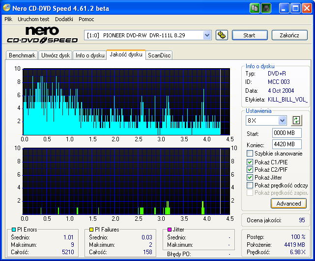

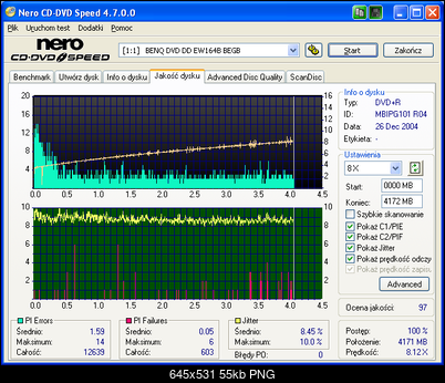

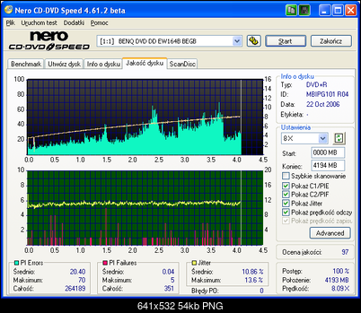

Stary 31.10.2006, 00:07   #1006
Posty: 39,219
Nie mam blaszaka.
A zobacz, jak mi pali Benq w oryginalnej obudowie zewn***281;trznej.
http://forum.cdrinfo.pl/698967-post44.html
:rozpacz:
Stary 31.10.2006, 00:40   #1007
Arepo
Avatar użytkownika Arepo
Data rejestracji: 01.10.2004
Posty: 3,436
bardzo dziwne są te pojedyncze wysokie piknięcia na błędach PIF, niby wszystko OK a tu nagle taka bomba
czy gdybyś powtórzył test to te piki będą zawsze w tym samym miejscu ?, przypomina mi to trochę testowanie w KProbe na Litku gdzie jest nawet specjalna opcja do usuwania podobnych rzeczy

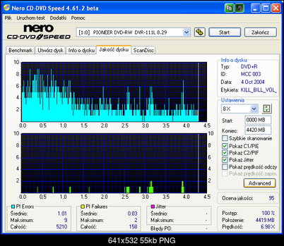

Stary 31.10.2006, 01:14   #1008
Posty: 39,219
czy gdybyś powtórzył test to te piki będą zawsze w tym samym miejscu ?, [...]
Niestety, tak.
Przerwałem skanowanie, bo dalej już nie miało sensu.

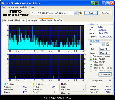

Stary 31.10.2006, 20:35   #1020
Imation DVD+R x8 burn x8 @111L 8.29 USB
Imation DVD+R x8 burn x8 1655 BCIB
