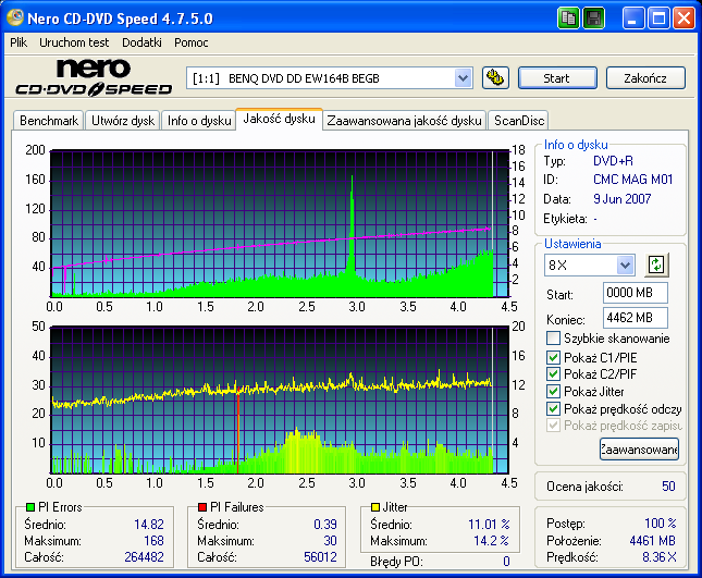

Xdisc X8+
Burn X6 na 212@1.21.
pozdrawiam.

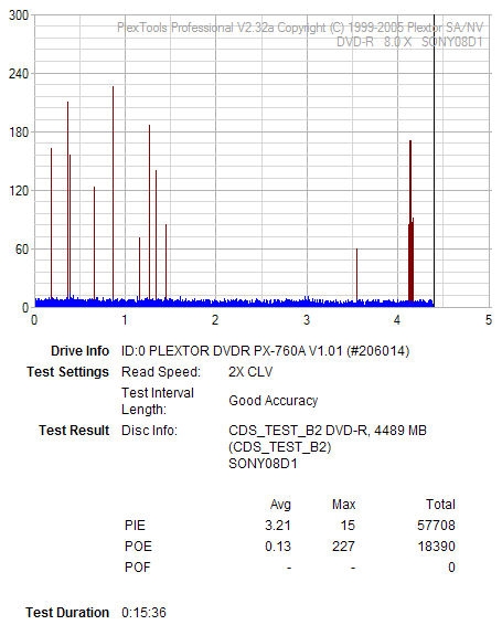

P***322;ytka nagrana Pioneerem 111. Sony -Rx8 palony 8x
Testowane pr***281;dko***347;ci***261; 2x podobnie jak Plextor 760A.
Testy archiwalne:
Pioneer DVR-112\-212\-A12 \-S12-sony-rx8-8x-pioneer-111-1.06-test-benq-1640.png
Pioneer DVR-112\-212\-A12 \-S12-sony-rx8-8x-pioneer-111-1.06-test-plextor-760a.png

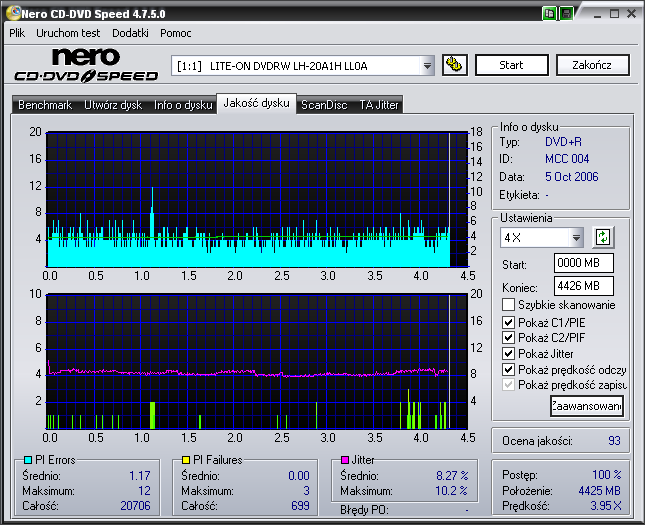

.... i LiteOn'em LH-20A1H
Pioneer DVR-112\-212\-A12 \-S12-sony-rx8-8x-pioneer-111-1.06-test-liteon-lh-20a1h.png
Pro***347;ba o zwr***243;cenie uwagi na Jitter mierzony LiteOn'em. Dok***322;adnie tak jak przebiega zapis pr***281;dko***347;ci***261; 8x.
Zbie***380;no***347;***263; przebiegu b***322;***281;d***243;w PIE z Plextorem.
Zupe***322;nie inaczej b***322;***281;dy PIE i Jitter na BenQ. I te wirtualne wzniesienia.
