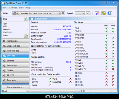

ogólnie to na samym początku przed pierwszym servisem to startował ze 3x robił kalibracje OPU zanim zaskoczył odczyt DVD teraz robi 1x i startuje takie "cyk"
dalej mnie zastanawia skąd w nim było fw. 1.10 :-) jeśli ty go nie maiłeś czary2mary
czyli można zakładać jest to ostanie fw. dla 216 strategie zapisu i bitsetting dla DVD+R :-)
ciekawe czy jest też do 116
a tak się cieszyłem że będę maił 2szt. 216 :-)
Tak można zakładać że to najnowszy soft do tych konstrukcji fw.1.10
W Japonii te modele jak również DVR-S17J były ze dwa lata dłużej na rynku niż na pozostałych gdzie już królowały DVR-118\A18\218\S18 + DVR-119\A19\219\S19....
Musiałem przegapić \zapomnieć -- bo DVR-S17J fw.1.10 miałem ...
A firmware stąd :
http://pioneer.jp/device/dvr_a09.html

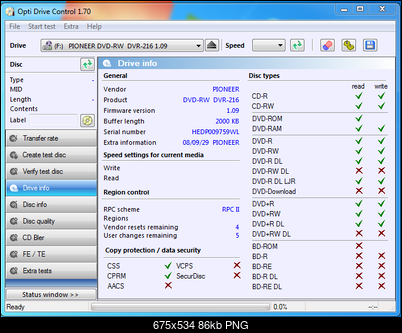

Jak USB zalecam przetestować działanie programu
Jaki system ?
Najpierw przetestuj zgranie firmware \kernel \ kernel mode \wgranie zwykłego firmware od DVR216 D
-dk : dump \zgranie z napędu kernel
-df : dump\ zgranie firmware
-k : kernel mode - żeby wyjść z kernel mode trzeba odłączyć zasilanie od napędu i wałczyć a napęd wróci do normalmode
-f : flashing\wgrywanie firmware - komenda dla firmware DVR-216 D 1,09
to DVRTool -f X: S0815001.109 gdzie X to litera naszego napędu
Wszystko zakończyło się powodzeniem . Teraz można flashować na coś ciekawego?
OK
Teac DV-W5000S JVC Archival Drive w wersji oprogramowania JVC
Koniecznie sprawdź czy masz wersję DVRTool 1.02
https://forum.cdrinfo.pl/attachments...tool_v1.02.zip
komenda poniżej \ kernel i firmware wysyłam na PW
DVRTool -ff X: S0015240.St1 S0015241.St1 gdzie X to litera naszego napędu

Kurde coś pojawia sie ze nie mozna otworzyc pliku S0015240.St1. Chyba coś zle robię. Gdzie mam te pliki skopiować, które mi przeslales na PW ?
jujo jest offline   Odpowiedz cytując ten post
Stary 24.03.2016, 15:17   #427
Posty: 22,761
Napisany przez jujo Podgląd Wiadomości
Muszą być w tej samej lokalizacji \ tym samym folderze jak program DVRTool..

Wszystko jest w tym katalogu. Są te pliki, które mi wysłałeś na PW. Błąd taki jest:
Wszystko działa
PS2: Sorki to ja sie pomylilem. Dziękuję za pomoc !! ;-)
Ostatnio zmieniany przez jujo : 24.03.2016 o godz. 15:44
Stary 24.03.2016, 15:45   #429
Posty: 22,761
PS: Juz wiem. Czary2mary chyba Ci się pomyliła nazwa pliku w komendzie, która mi podałeś
Sam juz nie wiem, czy dobrze robię. Pliki które mi wyslales to: S0815000.109,
S0815001.109 i wpisalem tę komendę tylko zmienilem te nazwy (dobrze zrobilem?) i flashing process się udał (tak bylo napisane), ale nadal widziany jest jako pionek
Nie możliwe \przed chwilą sprawdziłem link \pliki
U mnie wszystko gra ... sprawdź \ściągnij jeszcze raz - nazwy plików do crossflash i komenda jest prawidłowa .
Wgrałeś pliki od DVR-216 - dlatego nie zmieniła nazwy..
