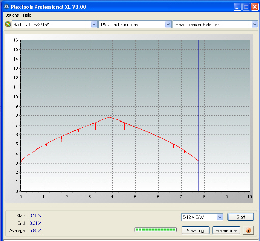

transfer
transfer odczytu

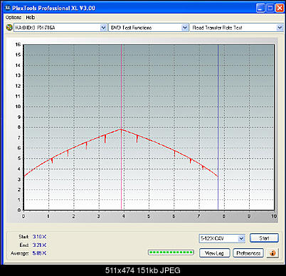

transfer na moim plexiglasie

Stary 25.03.2005, 19:15   #833
Rozumiem, że testowane płytki zostały nagrane na Plextorze.
Dalej wykres poszarpany. Problem pozostał.

ciapkowski w tym momencie nie ma Reputacji dodatnich ani ujemnych <0  pkt>
Sprawdzałem na swoim kompie te poszarpane wykresy, spadek transferu jest spowodowany np. pracą jakiegoś programu a nie wadą plexa.
Kiedy pozamykałem wszystko co się dało to wykres na tej samej płycie był idealny może inne programy jak nero pokazując takie wykresy to dane z napędu mogą być buforowane i dlatego są idealne a tu jest pokazany rzeczywisty transfer ale niewydaje mi się żeby była to wada napędów.
Taki test podczas testu transferu uruchomcie jakiś program to zobaczycie

To jest oczywiste. Nie widzę problemu zrobienia takich testów.
Ja to zrobiłem i opisałem w tym temacie. Wykresy na innych napędach przy różnych prędkościach są gładkie.
Dlaczego na Plextorze są poszarpane?
Proszę o takie testy.

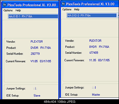

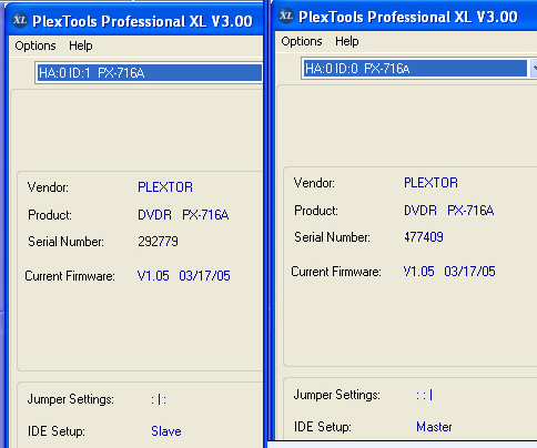

po zmianie na 1.05, pojawily mi sie takie problemy:
mialem Plexa na slave i stal sie niewidoczny ( po ustawieniu na master bylo OK) i nie czyta DVD+RW esperanzy. NA 1.04 nie mialem tych problemow.Ciekawe jak z innymi nosnikami.

plextor
u mnie nie ma roznicy , master/slave i ten i tamten jest ok. 8 ) szukaj przyczyny w kompie
