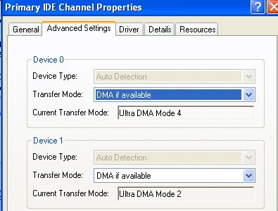

O znowu Plex vs Benq. Ja mam oba i mi bardziej odpowiada Plex, choc go juz wiecej nie kupie z powodu przyjetej strategii firmy.
Dodam jeszcze, ze od kiedy wlozylem benq do kompa, to kilka razy zdarzyla sie sytuacja ze Win przelaczyl Plexa na PIO. Zazdrosnik Benq uwzial sie na Plexa ??
Stary 19.06.2005, 17:40   #1092
zorg
Caliente
Avatar użytkownika zorg
Data rejestracji: 30.09.2002
Lokalizacja: Zorgberg
Posty: 3,402
DMA & PIO to musi byc wina kontrolera albo jakis uszkodzony driver.
nigdy nie mialem takiej sytuacji szkoda tylko ze benq ma mode 2
