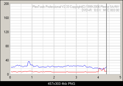

Stary 23.04.2006, 23:12   #16
Jak łatwo oceniać.
Ale na szczęście dobra szkoła testów Kolegi @melag
Mamy testy TE/FE.
Dla Plextora płytka powinna być od razu do kosza.
Błędy FE powinny być zawsze zbliżone do linii prostej tak jak dla BenQ.
Mnie ta różnica nie dziwi.
Prośba o wypalenie na Plextorze podobnej płytki.
Jeżeli to ten sam cake to jakość Emteca ....

Chcę być obiektywny, po błędach TE/FE widać że BenQ miał jakościowo lepszą płytę i bardzo ładnie ją wypalił, natomiast Plextor fakt palił na gorszej płycie wg TE/FE , ale została ona dopuszczona do palenia 8x, a wynik tego palenia poprostu mnie rozczarował.
W tym pojedynku BenQ wychodzi z tarczą
Jutro dam szansę na rehabiilitację dla Plextora i jeszcze raz wypalę Emteca.

Napisany przez slawekj
Bliżniaczy plik i błędy TE/FE.
To dwie różne płytki.... przypuszczam z różnych dostaw.
Płytki z fabrycznego 5-packa, opakowania slim kolor.
Powtarzam - różnią się znacznie błędami TE/FE, jednak Plextor w tym przypadku mnie rozczarował.
Jutro powtórka PX.

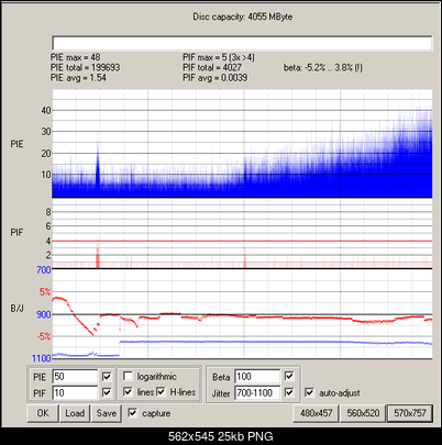

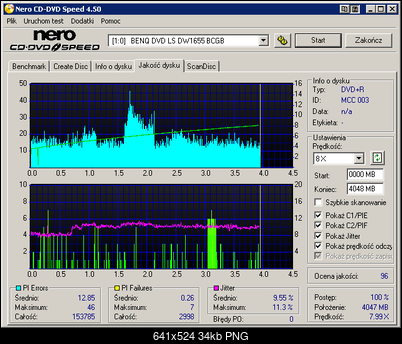

Przykład nośnika MCC 003 palonego na Plextorze 760A bios 1.01 Hawk +Rx8.
Prędkość zapisu została ograniczona na duże błędy TE/FE do 6x.
Jest okazja porównać z zapisem BenQ 1655 nośnika MCC 003.

Stary 24.04.2006, 00:00   #27
Dziwactwem jest skanowanie 8x zmienną prędkością.
Pytanie dlaczego dodano dla BenQ stałe prędkości skanowania ?
Po to aby umożliwić prawidłowe skanowanie tak jak na Plextorze z prędkością 2x.
Na AudioDev SA300 DVD CATS system testuje się z prędkością 1x.
Dla porównania testy na Plextorze przy prędkoci 2x.
Ostatnio zmieniany przez slawekj : 29.06.2011 o godz. 21:45

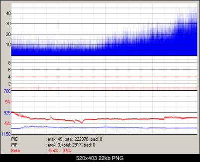

Nie porównujmy płyt nagranych różnymi prędkościami
Spokojnie ! Jeszcze testów PX-755 vs DW-1655 trochę będzie

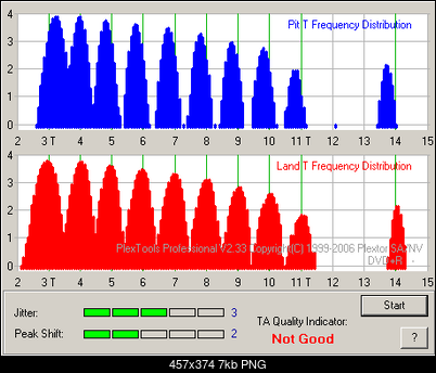

PxScan płyty palonej na BenQ :
...i na Plextorze :
Plextor PX-755A\SA\UF-pxscan_emtec-r8x-8x_1655.png   Plextor PX-755A\SA\UF-pxscan_emtec-r8x-8x.png
Ostatnio zmieniany przez melag : 24.04.2006 o godz. 00:20

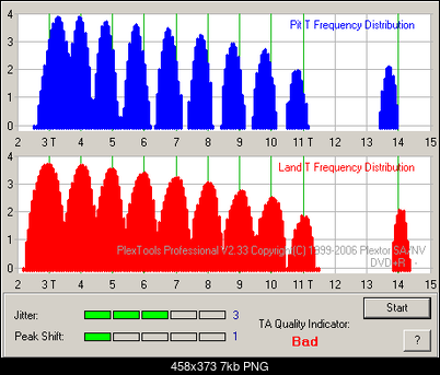

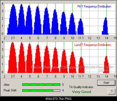

Stary 24.04.2006, 00:14   #29
I pozostańmy przy PxScanie łącznie z błędami TA.
Liczbowe śr. wartości wypalonych pitów i landów jednoznacznie określają jakość.
Ostatnio zmieniany przez slawekj : 24.04.2006 o godz. 00:16

Emtec DVD+R 8x
Ponownie palony na PX-755 :
BURN 8x :
Test TE/FE :
TA wewnętrzne :
TA środkowe :
TA zewnętrzne :
Disc quality :
Jednak Plextor słabo sobie radzi z tym nośnikiem :\
