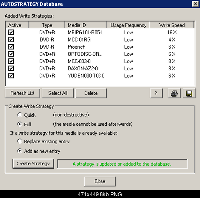

Stary 06.05.2006, 19:15   #62
melag
MiniDisc
Avatar użytkownika melag
Data rejestracji: 01.02.2005
Posty: 5,814
Intenso DVD+R 8x
AS ON
Burn 4x
Utworzenie fizyczne strategii (full) :
TE/FE :
TA wew.:
TA śr.:
TA zew.:
cdn.....
Plextor PX-755A\SA\UF-create_intenso-r8x.png   Plextor PX-755A\SA\UF-tefe_intenso-r8x.png   Plextor PX-755A\SA\UF-tai_intenso-r8x-4x.png   Plextor PX-755A\SA\UF-tam_intenso-r8x-4x.png   Plextor PX-755A\SA\UF-tao_intenso-r8x-4x.png

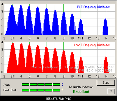

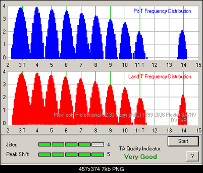

Stary 06.05.2006, 19:20   #63
melag
MiniDisc
Posty: 5,814
Intenso DVD+R 8x
cd..
Dobrze wypalone pity i landy, pozostałe parametry w normie, ładny jitter.
Disc quality :

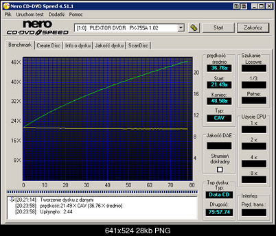

Stary 19.05.2006, 22:08   #64
melag
MiniDisc
Posty: 5,814

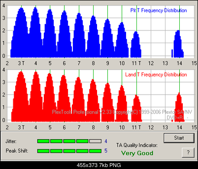

Vakoss DVD+R 8x
AS OFF
BURN 4x
FE/TE :
TA wew.:
TA śr.:
TA zew.:
Disc quality :
Plextor PX-755A\SA\UF-fete_vakoss-r8x.png   Plextor PX-755A\SA\UF-tai_vakoss-r8x-4x.png   Plextor PX-755A\SA\UF-tam_vakoss-r8x-4x.png   Plextor PX-755A\SA\UF-tao_vakoss-r8x-4x.png   Plextor PX-755A\SA\UF-dq_vakoss-r8x-4x.png

Stary 19.05.2006, 22:16   #65

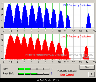

Blupop DVD+R 8x
AS OFF
BURN 4x
FE/TE :
TA wew.:
TA śr.:
TA zew.:
Disc quality :
Blupop jest na tym samym nośniku co rewelacyjny Vakoss, jednak widać różnicę w błędach FE/TE i wynikach testów po wypaleniu że to nie tej samej jakości nośnik.
Mimo to parametry wypalenia są dobre
8 )
Plextor PX-755A\SA\UF-fete_blupop-r8x.png   Plextor PX-755A\SA\UF-tai_blupop-r8x-4x.png   Plextor PX-755A\SA\UF-tam_blupop-r8x-4x.png   Plextor PX-755A\SA\UF-tao_blupop-r8x-4x.png   Plextor PX-755A\SA\UF-dq_blupop-r8x-4x.png
Stary 23.05.2006, 10:03   #72
VANTWG
-=MIXED CLAN=-
Avatar użytkownika VANTWG
Data rejestracji: 19.09.2003
Lokalizacja: Deep Space 9
Posty: 1,143
@melag
potestuj mo***380;e jakie***347; cdki.....mi ostatnio na kilku cdkach benq i verb 52x wyskoczy***322;y b***322;***281;dy c2.....
I kilka szt. poza budą.

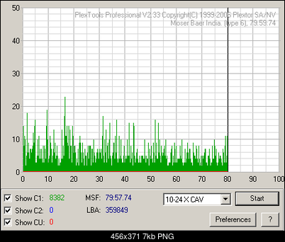

Stary 23.05.2006, 21:10   #73
melag
MiniDisc
Posty: 5,814

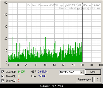

TDK CD-R 52x
Create disc :
C1/C2 :
Za chwilę test BenQ CD-R 52x
8 )
Plextor PX-755A\SA\UF-create_tdk_cdr52x.png   Plextor PX-755A\SA\UF-c1c2_tdk_cdr52x.png

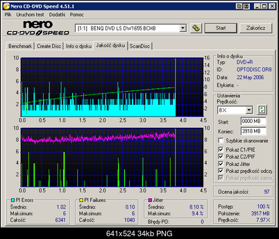

Stary 01.06.2006, 18:39   #75
melag
MiniDisc
Posty: 5,814

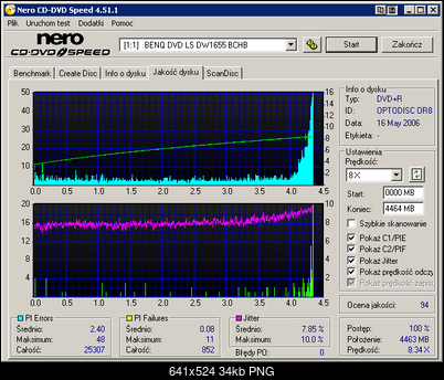

Sony DVD+R 16x
TUTAJ palony na BenQ 1655.
BURN 8x
AS OFF
FE/TE :
TA wew.:
TA śr.:
TA zew.:
Disc quality :
Porównując tylko scany disc quality BenQ i Plextora możnaby stwierdzić że płyta nagrana na Plextorze jest jakościowo lepsza (pomijając skok PIF na 3,2Gb - uszkodzenie fizyczne). Jednak test TA jednoznacznie weryfikuje takie stwierdzenie.
Plextor PX-755A\SA\UF-fete_sony-r16x.png   Plextor PX-755A\SA\UF-tai_sony-r16x-8x.png   Plextor PX-755A\SA\UF-tam_sony-r16x-8x.png   Plextor PX-755A\SA\UF-tao_sony-r16x-8x.png   Plextor PX-755A\SA\UF-dq_sony-r16x-8x.png
