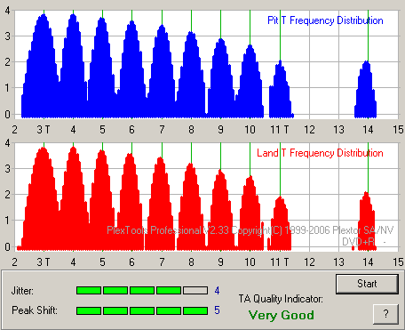

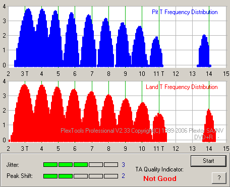

Jeśli pominiemy skok jitter (12.2 - najprawdopodobniej uszkodzenie fizyczne) to okazuje się że i ta płytka została wypalona z podobną jakością jak poprzednie.
Plextor PX-755A\SA\UF-tai_imation-r16x-8xforced.png   Plextor PX-755A\SA\UF-tam_imation-r16x-8xforced.png   Plextor PX-755A\SA\UF-dq_imation-r16-8xforced.png
Stary 04.05.2006, 19:00   #47
melag
MiniDisc
Avatar użytkownika melag
Data rejestracji: 01.02.2005
Posty: 5,814

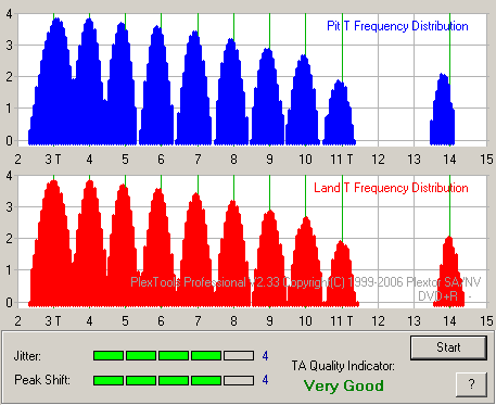

As Off
TA wew.:
TA śr.:
Disc quality :
Zdecydowanie najlepsza jak narazie strategia (zakodowana w firmware), ładnie wypalone pity i landy, niski jitter, PIE/PIF w normie.
Plextor PX-755A\SA\UF-tai_imation-r16x-8xoff.png   Plextor PX-755A\SA\UF-tam_imation-r16x-8xoff.png   Plextor PX-755A\SA\UF-dq_imation-r16-8xoff.png

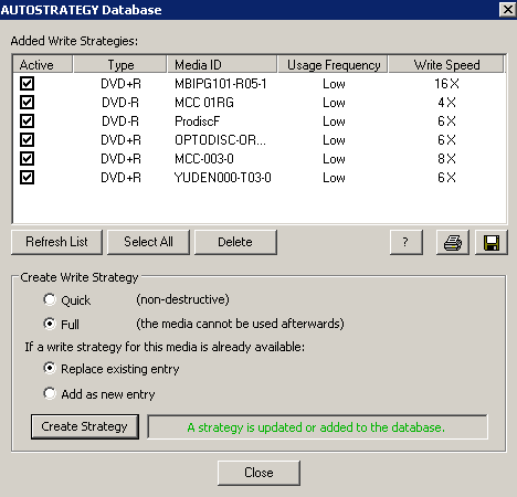

AS ON - fizycznie utworzona strategia
Strategia utworzona (nośnik trwale uszkodzony) :
TA wew.:
TA śr.:
Disc quality :
Ta opcja działa jak należy - ocena jak przy AS OFF
Wnioski :
- jeśli nagrywasz na markowych nośnikach używaj strategii zapisanej w firmware nagrywarki (AS OFF).
- jeśli masz nośniki "podejrzanej" jakości i nie żal Ci poświęcić jednej płytki na stworzenie strategii, to opcja "create write strategy full" da najlepszy rezultat (AS ON).
- AS auto i forced w tej wersji biosu (1.2) nie działa tak jakby sobie tego życzył użytkownik - moja rada na dzień dzisiejszy wogóle nie ma co zawracać sobie głowy tymi dwoma ustawieniami.
Plextor PX-755A\SA\UF-as_create.png   Plextor PX-755A\SA\UF-tai_imation-r16x-8xon.png   Plextor PX-755A\SA\UF-tam_imation-r16x-8xon.png   Plextor PX-755A\SA\UF-dq_imation-r16-8xon.png

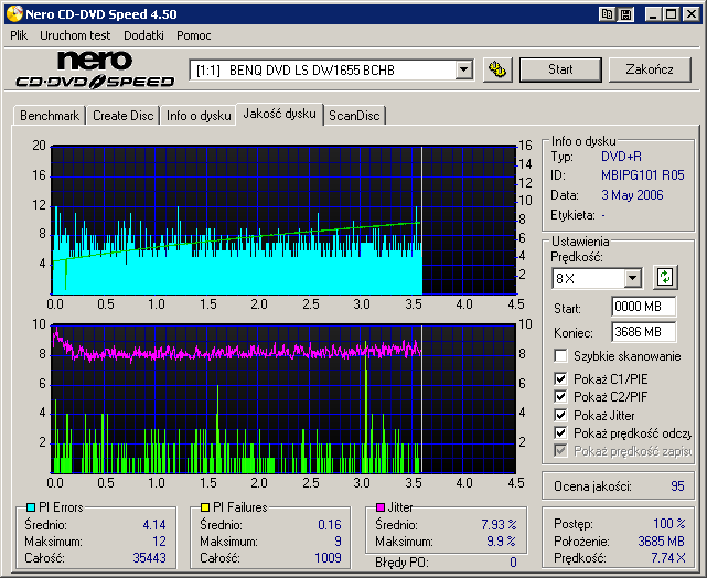

Stary 04.05.2006, 23:20   #51
Szkoda, że na 755A nie można testować TA PxScanem.
Wartości liczbowe są jednoznaczne i łatwo określić, która płytka jest lepiej wypalona.
Dodatkowo prośba o test błędów Beta.
Ciekawostka:
http://www.cdrinfo.com/Sections/Revi...rticleId=16972
Napisany przez CDRinfo.com
Note that no disc is jitter-free. The maximum allowed jitter value for the DVD+R discs is 9%, and slightly lower for DVD-R media (8%). Exceeding these values, however, does not always mean that a disc is problematic. It means that it tends to be more vulnerable to possible data corruption.
Znacznie wcześniej zadałem pytanie:
http://forum.cdrinfo.pl/564814-post2408.html
Warto dalsze posty w tym temacie.
Wniosek: wszystkie płytki powyżej max Jitter +R (9%) i -R (8%) są źle wypalone.
Ostatnio zmieniany przez slawekj : 04.05.2006 o godz. 23:26

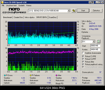

@slawekj
To są ustawienia dla DaTARIUS-a (referyncyjny sygnał zegara) :
Its value is given by the standard deviation of the length of the recorded marks. It mustn't exceed 8% for DVD-R and 9% for DVD+R of the 1T reference clock signal (38.2 ns).
Dla naszych testów pozostańmy przy max. jitter 12%.
Oczywiście zgadzam się z Tobą że im mniejszy jitter tym płyta lepsza jakościowo i takich płyt należałoby poszukiwać, ale jak zawsze takie poszukiwania kończą się po 10 postach.
Moja propozycja jest taka, zakładamy temat "średni jitter poniżej 8%" (a może max. ?) i tam wrzucamy skany płyt wypalonych z takim współczynnikiem.
Co Ty na to ?
Ostatnio zmieniany przez melag : 05.05.2006 o godz. 12:13

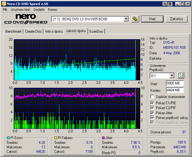

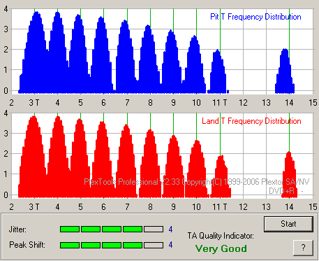

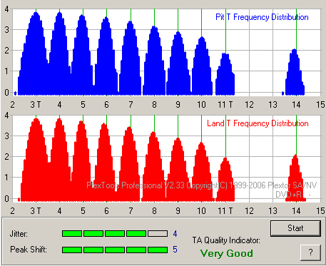

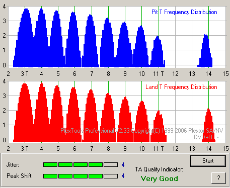

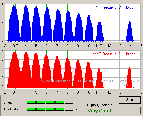

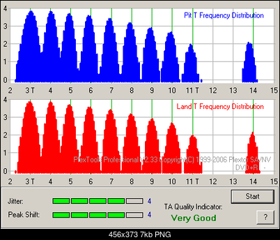

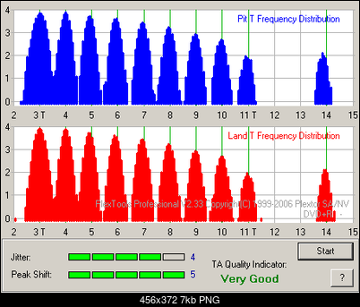

PlexTools Professional XL User Defined Test Area
Nec 4550A@4551A
Pioneer 111@A11XL
Wielokrotnie sprawdzone.
Ostatnio zmieniany przez slawekj : 29.06.2011 o godz. 21:44
