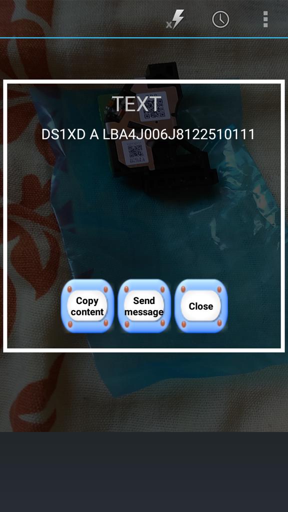

Odczytaj drugą etykietę QR \ jest tam info o dokładnym modelu OPU
Sprawdziłem numerki na moich OPU od Opriarc Sony AD-726xS ( 1) i AD-7280S (8) więc trudno coś wywnioskować na tej podstawie..

Dane ze stickerów:
ADx260s
DS1XD 0 KBb4701B95103129718
DS1XD 0 KAE4S0EE2G104252537
iHAS
DS1XD 0 KBACG57EI90B1410813
Jeśli o kompatybilności miałby decydować nr, to te moje są bardziej podobne niż Twój.

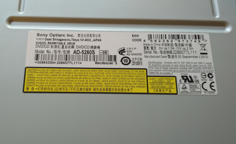

Znalazłem swojego Optiarc Sony AD-5260S z 2010r \ mam jeszcze kilka AD-7260\7261\7263S pewnie.. ale AD-5260S na pewno mam tylko jednego ....
U mnie w nim OPU SF-DS1XD ma numer kontrolny 5..

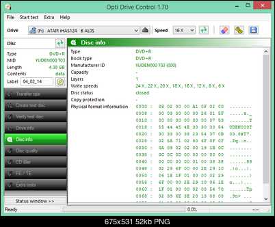

golanek zaczyna zdobywać reputację <1 - 49 pkt>

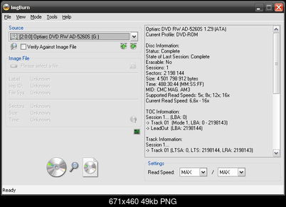

Prze***322;o***380;y***322;em opu z iHASa do optiarca. Teraz optiarc nie rozpoznaje prawid***322;owo DVD-R, ale przynajmniej potrafi odczyta***263; ca***322;***261; p***322;yt***281;. DVD-R rozpoznawana jest jako DVD-ROM
Wniosek nasuwa si***281; sam, ale zaczekam na twoje testy.
golanek jest offline   Odpowiedz cytując ten post

Posty: 22,828
Napisany przez golanek Podgląd Wiadomości
Przełożyłem opu z iHASa do optiarca. Teraz optiarc nie rozpoznaje prawidłowo DVD-R, ale przynajmniej potrafi odczytać całą płytę. DVD-R rozpoznawana jest jako DVD-ROM
Wniosek nasuwa się sam, ale zaczekam na twoje testy.
Najwyraźniej jest jakaś różnica\ inne ustawienia\ inny soft lasera \ ...
Masz jakieś nowe OPU od Yanda Electronics ? Ciekawe jak one się zachowują w Optiarc Sony ...nigdy nie sprawdzałem...?
Jak sprawdzę w tygodniu swojego AD-5260S to dam znać .
A czemu masz wgrany soft od wersji do duplikatora ? (fw.1.Z9)

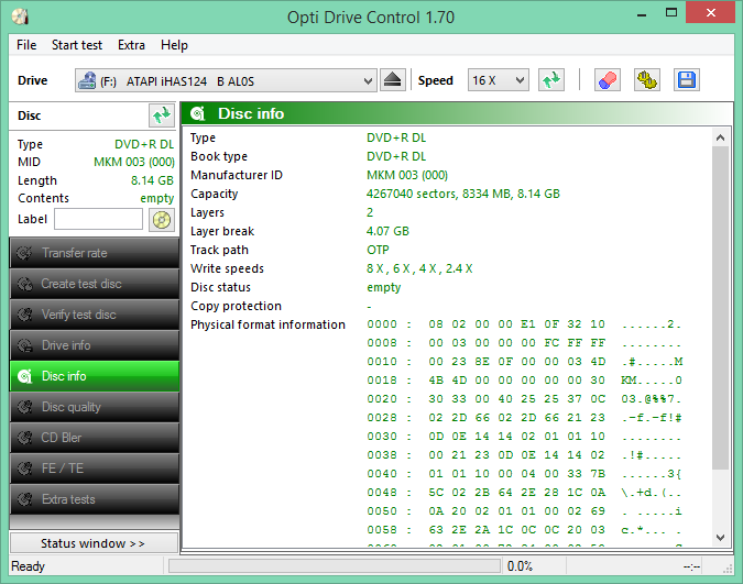

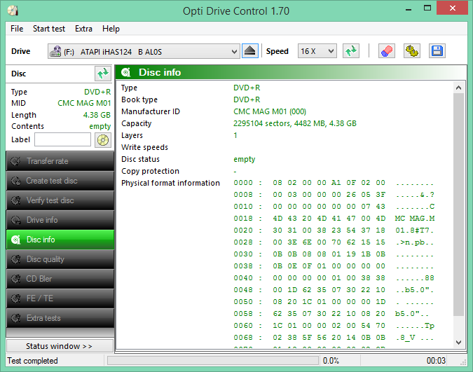

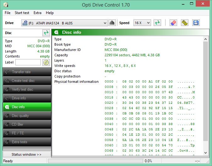

LiteOn iHAS 124 B REV.1 - OPU od SONY AD-5260S z 2010r
Tak to u mnie wygląda -prawie dobrze .. choć słychać że laser pracuje inaczej \ dłużej odczytuje\rozpoznaje nośniki \ powtarza czasami kilkukrotnie odczyt zanim rozpozna nośnik .
U mnie jedyny jaki problem z rozpoznaniem zauważyłem że nagrany Verbatim DVD+R (MCC004) jest rozpoznawany jako DVD+RW ale pozostałe płyty DVD+R są poprawnie rozpoznane \ również odczyt prawidłowy DVD+R ......
Podobne czasami objawy zdarzały mi się przy laserach wyciągniętych z iHAS B\OEM\klon REV.1 \REV.2 a zamontowanych w hardware REV.3....
Najwyraźniej jest jakaś różnica w oprogramowaniu lub ustawieniach ogniskowej lub rozczepienie\skupienie wiązki albo tylko producent wie co....
Tak to na obrazkach u mnie wygląda......
