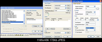

DivX to szajs zrzuć to do XviD...
Jednak jak jest problem to spróbuję z divx.
Wyszło na 1 CD bo to inny film o innym czasie trwania.

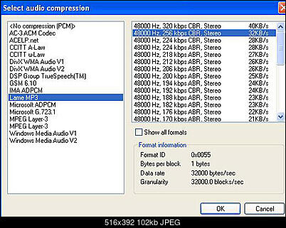

Wysyłam zrzut ekranowy moich ustawień.

Tak patrz***281;... i wszystko si***281; zgadza... widz***281; tylko ma***322;y po***347;lizg w bitrate: 1103@1107, kto wie czy to nie to
Sztuczka:
Skompresuj materia***322; dok***322;adnie tak samo jak poprzednio (te same parametry) ale z korekt***261; na target size w kalkulatorze, wpisz tam warto***347;***263; 702264
Wyszed***322; Ci po***347;lizg 14MB ale na moje oko wszystkie ustawienia masz OK
Powy***380;sza korekta target size wziela sie stad:
716800KB - (731336KB - 716800KB) = 716800KB - 14536KB = 702264KB
powinien wyjsc plik 700MB

Tak patrzę... i wszystko się zgadza...
Fajna zabawa no nie ?
Właśnie, zabawa... Jak się używa g... narzędzi, to się i nie zgadza.
Policzmy:
Przy założonym bitrate audio 256kbps kalkulatorek obliczył bitrate dla wideo 1103kbps - razem 1359kbps.
Czas filmu 1h 11m 49s, czyli 4309 sek.
Pomnóżmy 4309 x 1359 = 5855931 kb = 731991 kB = 714,84 MB
Znalazło się nadmiarowe 15 mega?

Racja trzeba ustawi***263; bitrate 1075 na video i 256 na audio wtedy wyjdzie 700mb z kilkoma kb
moja wina nie policzy***322;em - faktycznie nie***378;le pojechany ten kalkulator (nie przewidzia***322;em, ***380;e mo***380;e ***378;le liczy***263; ) ale zawsze sobie z nim radzi***322;em
od dzisiaj nie b***281;d***281; u***380;ywa***263; kalkulatora bitrate tylko kartki i d***322;ugopisu
Obstawiam, ***380;e w/w moja korekta target size tak***380;e by za***322;atwi***322;a spraw***281; ale skoro obliczone poprawne bitrate to trzeba je tylko wklepa***263; i b***281;dzie OK.

Jestem w szoku i pod wra***380;eniem waszej znajomo***347;ci tematu i takich detali.
Zrobi***322;em jeszcze raz konwersje tego samego kawa***322;ka i wysz***322;o mi ostatecznie 715 632 KB czyli 698,85 MB o ile dobrze licz***281;. Wszystkie ustawienia jak poprzednio tylko bitrate ustawi***322;em jak poda***322; Patrix na 1075.
Prosze podaj wyliczenie jak Ci wysz***322;o to 1075 - bo tego nie kumam.
