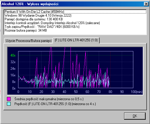

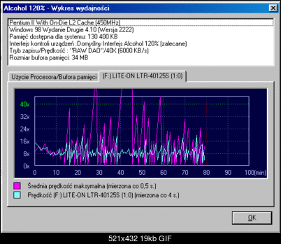

Zgadzam sie z toba laser, ale co do tego ze alcohol dobrze pokazuje predkosc: raz se nagrywam w alcoholu a on mi pokazuje przez pare sekund (na bierzaca) ze predkosc wynosi... ok 200x!! (juz nie pamietam dokladnie). Nie zrobilem printscreena ale mam zdjecie logu: (popatrzcie na srodek)
File Type: gif alcohol.gif (19.0 KB, 276 oglądane)

pare sekund (na bierzaca) ze predkosc wynosi... ok 200x!! (popatrzcie na srodek)
Witam !
Raz mi sie takie coś zdarzyło - widac czasmi ma takie odchyły ale to było raz
