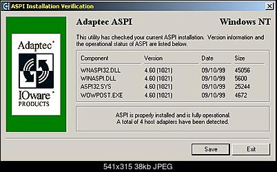

przybek napisa***322;(a)
WNASPI32.DLL 4.60 (1021) 09/10/99 45056
WINASPI.DLL -TO SAMO TO SAMO 5600
APIX.VXD TO SAMO TO SAMO 22603
ASPIENUM.VXD TO SAMO TOSAMO 7743
jeśli to wynik z aspi check to dobrze, dla porównania mój wynik
File Type: jpg check.jpg (38.2 KB, 114 oglądane)

na dole pisze : Aspi ...........
One host adapter has been detected
i rużnica 22603 i 7743 nie wiem czy to ma jakieś znaczenie .

Tyle ze na Me to chyba potrzeba aspienum.vxd a nie wowpost.exe, wiec porownywanie duzo nie da - force istaluje inne pliki na 98/Me a inne na systemy NT/2k
Zobacz jeszcze czy nie masz symulacji wlaczonej w nero co ?
Odpal jeszcze Nero info toola - moz znajdziesz cos podejrzanego
