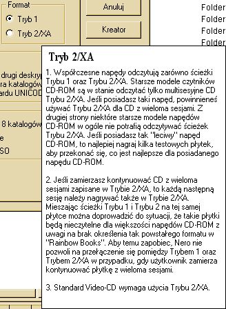

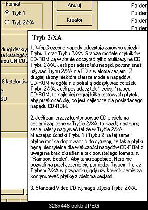

Default to default i kierowalem sie notatką...z Nero
Tryb 2 nie jest czytany przez niektóre czytniki.
Tryb 2/XA-schowek.jpg
