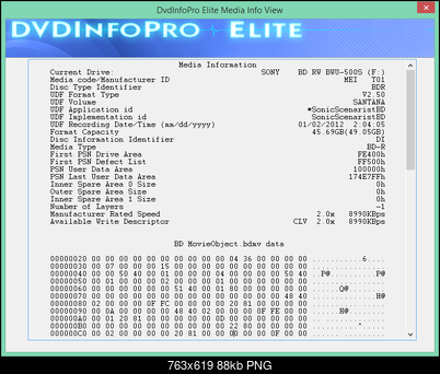

Znalazłem najstarsze BD-R DL 50GB jakie mam gdzieś z ~2009\2010r .
Sprawdzam jak to u mnie wygląda

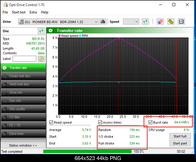

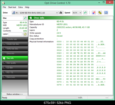

Panasonic BD-R DL 50GB MEIT01 x2 ~2009\2010r. nagrany na LiteOn iHBS212 - żadnych problemów nie widzę a wręcz przeciwnie zapierd...a tak jak powinien .

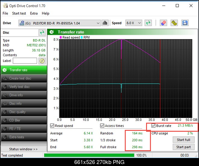

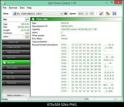

Panasonic BD-R DL 50GB x4 MEIT02 ~2010\2011r. nagrany na LiteOn iHBS212........
