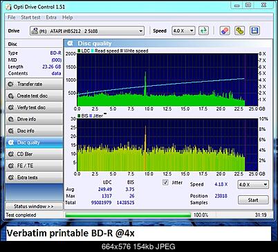

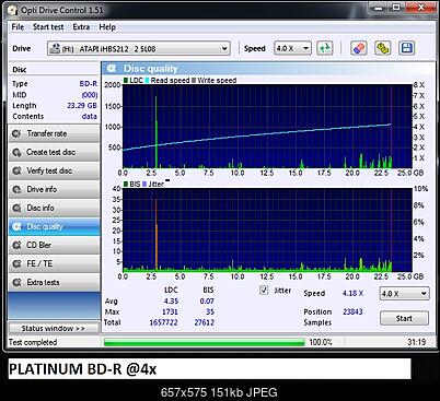

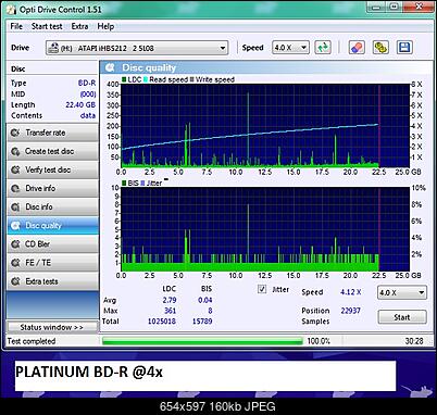

Stary 29.03.2016, 13:20   #98
slayers
LiteOn iHBS 212
Avatar użytkownika slayers
Data rejestracji: 29.05.2012
Posty: 147
slayers niedługo stanie się sławny ;) <50 - 149 pkt>

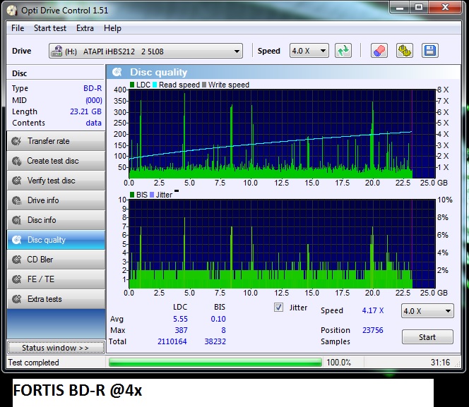

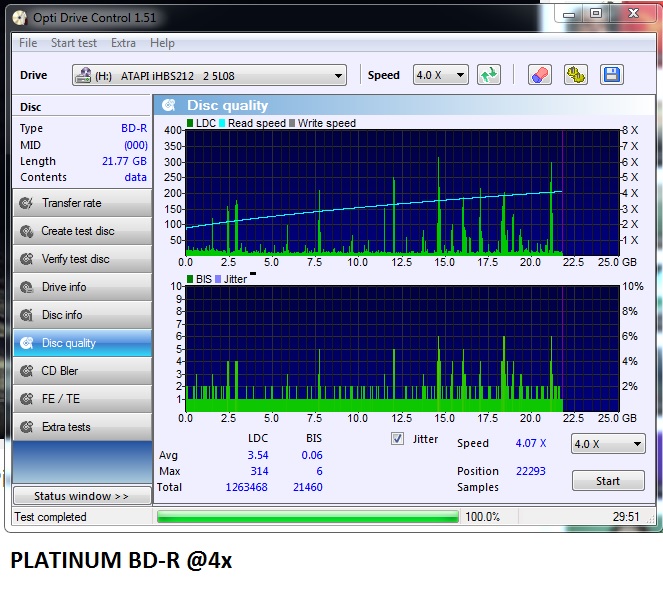

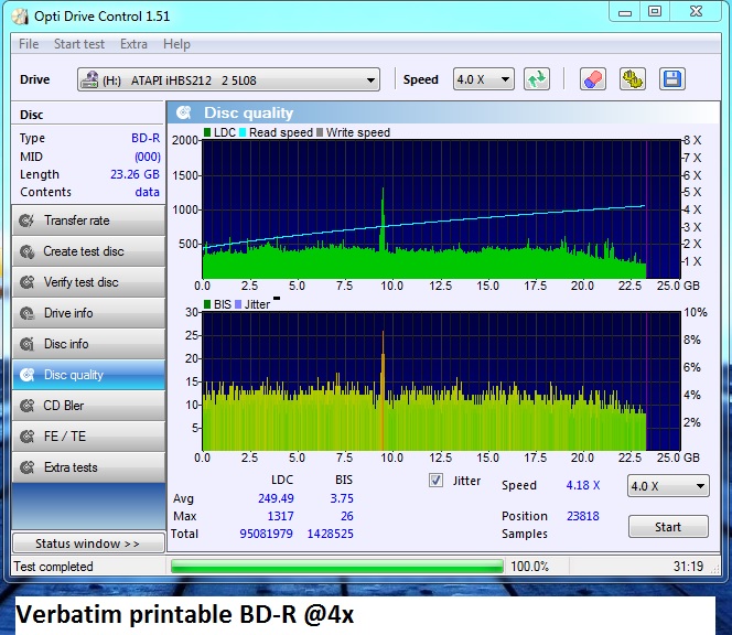

trzy testy:
slayers jest offline   Odpowiedz cytując ten post

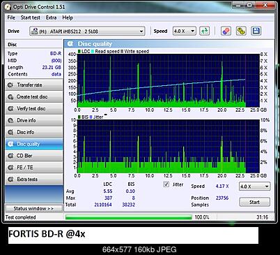

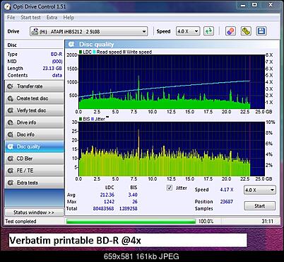

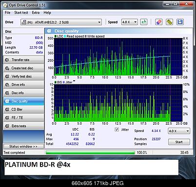

Kodak BD-R 25 GB x6 Printable MID: MBI-R06-000 (Made In India)
dzięki @Leman39

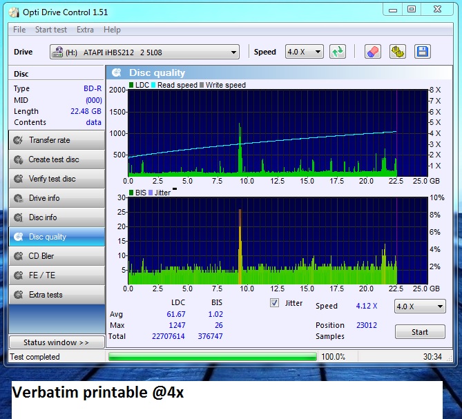

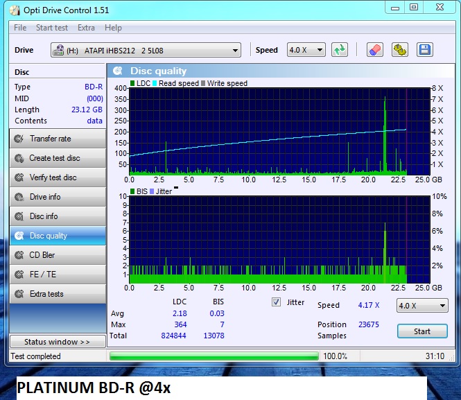

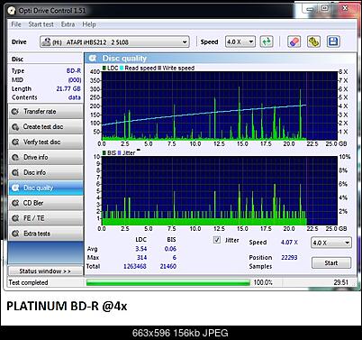

Stary 28.06.2016, 18:08   #100
slayers
LiteOn iHBS 212
Posty: 147

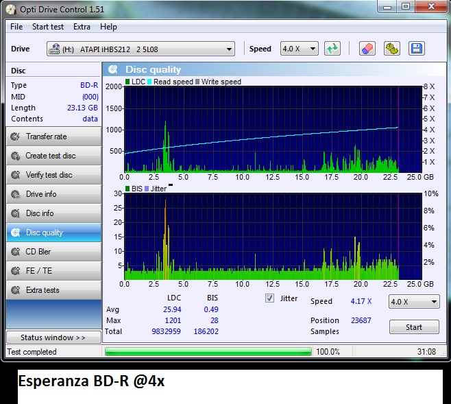

10 testów BD-R
-esperanza_01.jpg   -fortis-prin3.jpg   -panasonic-prin1.jpg   -platinum_1.jpg   -platinum_2.jpg
-platinum_3.jpg   -platinum_4.jpg   -platinum_5.jpg   -verbalth.jpg   -verbatim-prin1.jpg
