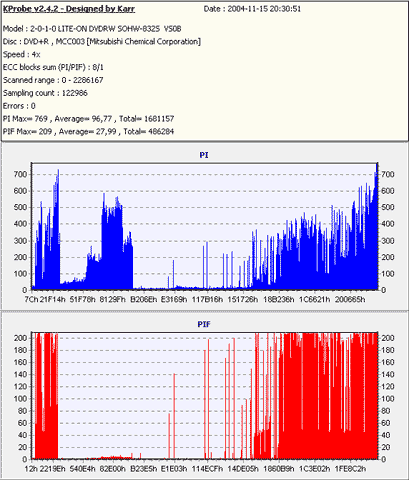

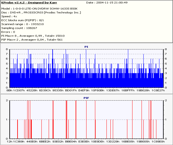

Płytka Dysan DVD+R 1x-8x w slimie. Palona 4x i 8x.
Bios BS0K od codeguys z zaaplikowanymi ich tweakami.
godless
NOSNIKI DVD-R/+R-sohw_1633s_dysan_8x_dvd-r_write_4x_read_4x.png   NOSNIKI DVD-R/+R-sohw_1633s_dysan_8x_dvd-r_write_8x_read_4x.png
