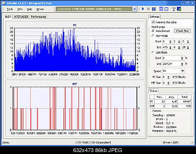

Stary 11.11.2004, 13:20   #1981
Napisany przez adax

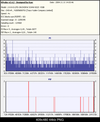

To miałem szczęście że popadło mi na te od RICOHJPN.
Miałeś

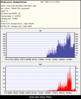

To właśnie próbka
TDK DVD+R x4 burn x4 832VS0B(Liteon)
NOSNIKI DVD-R/+R-kopia-tdkx4-rvs0b-x4-.png
VIZZARD jest offline
Stary 11.11.2004, 14:02   #1982
adax
Iniemamocny
Avatar użytkownika adax
Data rejestracji: 01.09.2004
Lokalizacja: woj. lubuskie
Posty: 4,363
Napisany przez VIZZARD
Miałeś
To właśnie próbka
No totalna kicha .
adax jest offline
Stary 11.11.2004, 14:10   #1983
Napisany przez adax
No totalna kicha .
No i kup tu TDK od TDK

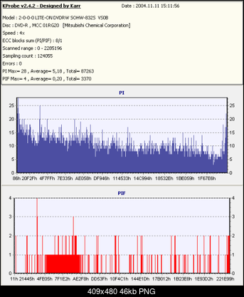

A tu tak dla sprawdzenia, że to wina płyty, a nie spawarki
Palone chwilę później
Verbatim Pastel DVD+R x4 burn x4 832VS0B(Liteon)
NOSNIKI DVD-R/+R-kopia-verbatimpastelx4-rvs0b-x4-5.png

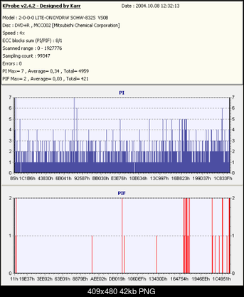

A Verbatimy zwykłe palą się mniej więcej tak:
Verbatim DVD+R x4 burn x4 832VS0B(Liteon)
NOSNIKI DVD-R/+R-kopia-verbatimx4-rvs0b-x4-2.png
Stary 11.11.2004, 16:20   #1992

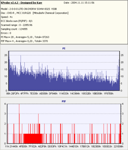

A Hawki od MCC palą się mniej więcej tak
Choć bywa raz lepiej, raz gorzej
Hawk DVD-R x4 burn x4 832VS0B(Liteon)
NOSNIKI DVD-R/+R-kopia-hawkx4-rvs0b-x4-.png

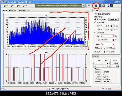

TDK DVD-R 1-4x box by TDK.
Palone na 812s 4x. Chyba mi się poszczęściło, bo jeszcze jest przyzwoicie.
NOSNIKI DVD-R/+R-tdk.jpg
Conti jest offline
Stary 11.11.2004, 16:58   #1994
Napisany przez Conti
Całkiem dobrze
BTW Do zapisywania wykresów używaj tego znaczka
i ustawiamy 4x anie 8x w kp
Całkiem dobrze
ladnie sie rozpedziles z paleniem ladne wykresy
