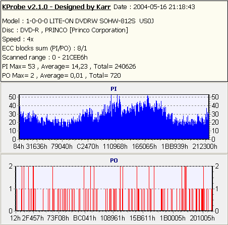

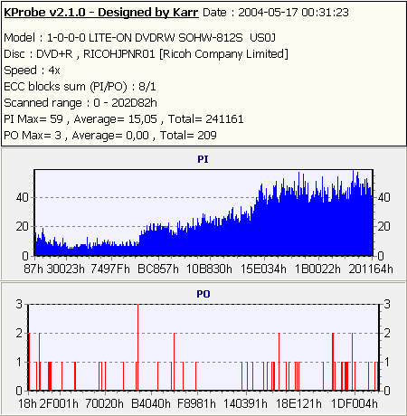

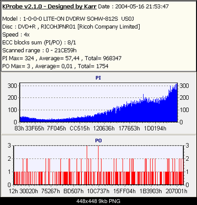

Przygotowalem wlasnie 3 kopie bepieczenstwa DVD Resident Evil dolaczonego do CKM. Palilem na DVD+R x4 Verbatim pastel ( na pudelku opis Mitsubushi Chemicals made in Japan a w rzeczywistosci to jest nosnik TY ), DVD-R x4 Princo i DVD+R x4 Platinum. Kopia zrobiona DVD Decrypterem ( zrzut do iso ) i wypalona DVDDecrypterem z predkoscia X4. Palone byly bez przerwy jedna po drugiej w takiej kolejnosci Verb, princo, platinum. Dla platinum lepszy wynik dostalem gdy palilem x8 ale zapomnialem przelaczyc predkosc nagrywania w decreypterze . updated: dolozylem zrzut z kprobe dla platinum x4 burnx8 ale tym razem dane wypalone Nero.
Disc Type DVD+R
Book Type DVD-ROM
Manufacturer Taiyo Yuden Company Limited
Media ID YUDEN000T01
Protection System None
Region 1,2,3,4,5,6,7,8
Capacity 4,38 GB
Free Size 0,00 GB
Free Blocks 0
Number of Layers 1
Linear Density 0.267 um/bit
Track Density 0.74 um/track
Maximum Read Speed 7,8x
Maximum Write Speed 4,0x
Current Write Speed 4,0x CLV
Write Speed Performance Descriptor 1 4,0x CLV
Write Speed Performance Descriptor 2 2,4x CLV
Disc Type DVD-R
Book Type DVD-R
Manufacturer Princo Corporation
Media ID PRINCO
Capacity 4,23 GB
Free Size 0,00 GB
Free Blocks 0
Number of Layers 1
Write Speed Performance Descriptor 2 2,0x CLV
Disc Type DVD+R
Book Type DVD-ROM
Manufacturer Ricoh Company Limited
Media ID RICOHJPNR01
Capacity 4,38 GB
Free Size 0,00 GB
Free Blocks 0
Number of Layers 1
Maximum Write Speed 8,0x
Current Write Speed 8,0x CLV
Write Speed Performance Descriptor 1 8,0x CLV
Write Speed Performance Descriptor 2 6,0x CLV
Write Speed Performance Descriptor 3 4,0x CLV
Write Speed Performance Descriptor 4 2,4x CLV
File Type: png re_verb_x4.PNG (8.3 KB, 204 oglądane)
File Type: png re_princo_x4.PNG (8.8 KB, 181 oglądane)
File Type: png re_platinum_x4.PNG (8.7 KB, 193 oglądane)
File Type: png platinum_x4@8.PNG (8.5 KB, 176 oglądane)

Niestety w Delfinie nie mają tych płytek. W Prolinie jeszcze nie byłem. Może kolega Kowanski był ? Zresztą ja nie mam ukochanego przez Was liteOna i K-probe .
Mam prośbę - jak zamieszczacie screeny z K-probe to piszcie - "według programu płyta dobra, średnia,zła". Nie wgłębiam się w niego bo nie litkuję tylko pionkuję.

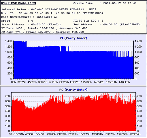

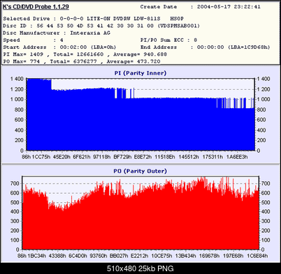

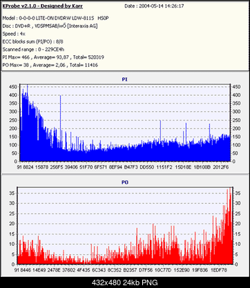

Płyta MediaStore DVD+R 1-4x za 3.69 zł
Pierwsza nagrana x2,4 na LITE-ON 401s@811s HS0P Mod4
Druga nagrana x4 na LITE-ON 401s@811s HS0P Mod4
Ps. Najlepsze jest to że nagrana x2,4 chodzi ok na DVD, a nagrana x4 tnie się na początku
File Type: png media2x.png (24.7 KB, 174 oglądane)
File Type: png media4x.png (24.3 KB, 164 oglądane)

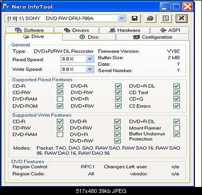

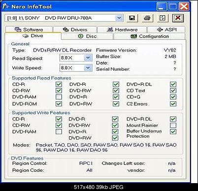

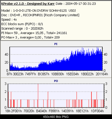

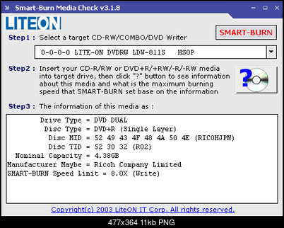

I jeszcze raz Platinum x4 wypalone x8 by Nero. Tym razem archiwizacja Voyagera i na troche zmienionej burn machinie 812S w ...info w zalaczniku. Nie powiem, ale jak dla mnie best kprobe scan I ever get.
Firmware uzyty ze stronki chlopakow C0deKing and Code65536 codeguys.rpc1.org - Sony.700A.VY02.patched-812S@700A.rar - Ricoh Swapped, Speed Shift fixed + pozniej Autobittseting.
Info o nosniku bez zmian:
Disc Type DVD+R
Book Type DVD-ROM
Capacity 4,38 GB
Free Size 0,00 GB
Free Blocks 0
Number of Layers 1
Maximum Read Speed 7,7x
Current Write Speed 6,0x CLV
i wyniki z kprobe:
NOSNIKI DVD-R/+R-812s-dru700a1.jpg
File Type: png platinum_x4@8_sony.PNG (8.6 KB, 157 oglądane)
File Type: png platinum_x4@8_stv_sony.PNG (9.0 KB, 177 oglądane)
karrde jest offline

Napisany przez Avant
Czy ktos probowal?
http://www.proline.pl/shop.php?prodi...2c3747425f3858
To jest Platinium DVD+R 4,7 GB Slim x8
Jakos tanio :/
Pytanie do kolegi z Wroclawia
Kupiłem dziś po 4,30 zł Jak coś nagram to dam znać
File Type: png Platinum.png (10.5 KB, 749 oglądane)
