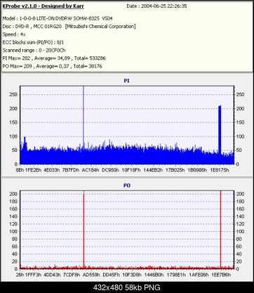

Jestem totalnym laikiem jezeli chodzi o nagrywanie plyt, wiec moze ktos mi powiedziec czy ten wykres jest dobry?? Nagrywalem na Lite-on 812s@832s, plyta to Verbatim data life plus(-R), moja 1 wypalona plyta

Ujdzie , czy to taka płyta jak z posta Jabby ?
Szczerze - to po Verbatimie trochę lepszych wyników można by się spodziewać ...
Mam prośbę - jak wypalisz jakieś CDR - rzuć jakiś wykres, bo widzę, że tobie takie "piki" w środku się robią jak mnie - na CDR także. Smuci mnie to ogromnie, bo chociaż na CDR mogło by tego nie być.

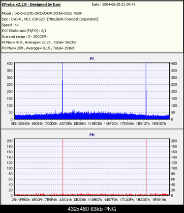

Identyczna plyta, ja zaplacilem 4,3 zl./sztuka. Wypalilem nastepna plyte, oto wykres z kprobe(jak to interpretowac?)

Kurde zmartwiles mnie tym , musze nagrac troche waznych dla mnie danych i chce miec mozliwosc ich odczytania za rok-dwa, te plytki beda ok?:p. Jak nagram cos na cdr to dam wykres z kprobe. Jezeli chodzi o te "pliki" to jezeli to ma jakies znaczenie na obydwu plytach sa divxy

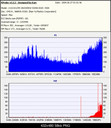

Nie ma to znaczenia, że to Divx'y - dane to dane. Co do jakości - to tak mi się wydaje - że powinna być lepsza - zobacz - u mnie mniej więcej w tym przedziale błędów to Vakossy - które o ile CDR palą się nieźle to DVDR - uważane są za nienajlepsze.
Z wielu postów wynika, że dany egzemplarz takiego samego modelu różnie może palić na podobnych płytkach - także sprawdź co innego. Mi dobrze palą się Blupop, Msonic, Platinum.
Co do trwałości zapisu danych - to Verbatim jest jedną z lepszych firm w tej kwestii.
No ale te "piki" . Ja osobiście długo z tym walczę i nic nie wywalczyłem - może reinstalka Windy pomoże - ale na razie nie mam czasu.
Vakoss x4 DVD-R palony x4 - jeszcze jako max odczyt (bez ograniczeń do x4)

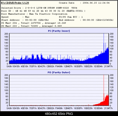

Co jak co, ale to już totalna paranoja jest ....
Ta sama płytka co wyżej tylko zczytana na kProbe 2.2.2
