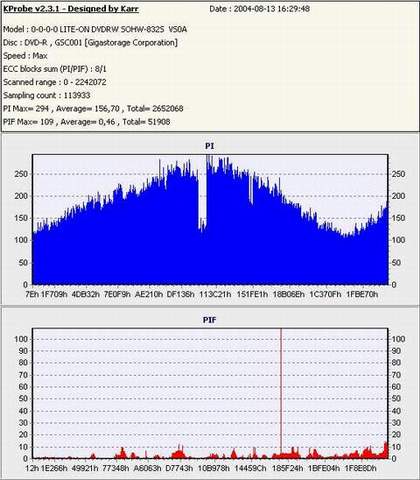

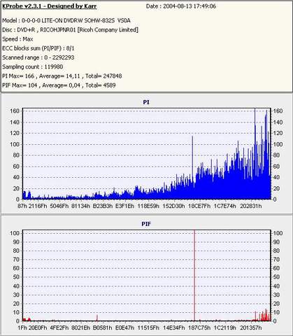

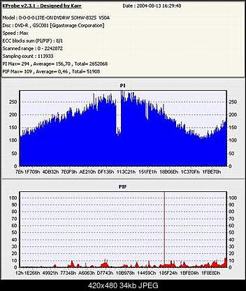

test odczytu plytek z liteona 832s
za kazdym razem jak sprawdzam plyty w tym samym miejscu wystepuje mi taki sam wysoki 'slupek' - ok 100-120 pi i pif. przesylam test paru plytek: mint, imation, plextor, tdk - wszystkie to chyba +4x. to normalne, czy cos mam sp... mam najnowszy firmware VSOA chyba. wielkie dzieki za pomoc. pozdrawiam

Wgraj nową wersję kprobe 2.3.2 teraz to można zrobić automatycznie, ikonka na górze programu. Speed zaznacz na 4x. Zrób ponownie testy i zobaczymy. Mam 832 i nagrywa poprawnie.

Powiem tak!
Możesz potraktować moją wypowiedź jak chcesz, ale miałem coś podobnego
Miałem - bo już nie mam
Nagrywarki też nie mam
Jeśli interesuje cię moja wypowiedź - to ciągnę wątek dalej
Mianowicie
Przez moje ręce przeszłe trzy Litki 812S - każda miała coś podobnego - ten pik - nawet w podobnym miejscu jak u ciebie
slawekj trochę się nawrócił - ale wcześniej by cię mamił, że to słabe transfery wewnętrzne
pawelblu zaś - próbował wytłumaczyć, że to wina chipu Mediatek i że dużo spawarek tak miało i ma
Podszedłem do tematu z lekką nieśmiałościa, bo ani jeden ani drugi argument mnie nie przekonywał
sprawdziłem u siebie dosłownie wszystko - od konfigu master-slave, przez taśmy IDE, stery MOBO, ASPI, soft CDR/DVD, także format c: i full install i ....
i nic ....

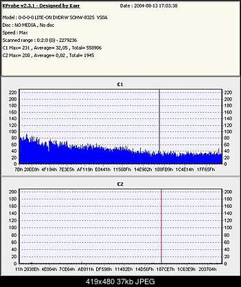

Zauważyłem też, że podobne piki występują przy nagrywaniu płytek CDR
Jak się potem okazało - trochę się myliłem - błąd ten nie powstawał przy nagrywaniu, ale przy zczytywaniu w kProbe
Wątpię, żeby pomogło ci nowe kProbe, czy jakiekolwiek inne kombinacje
Ja uważam, że spawarka jest kopnięta i tylko kwestia czasu jak pójdzie do serwisu jak moja
Po prostu zaczęła nie nagrywać i nie odczytywać płytek nagranych przez siebie teraz i przedtem
Smutne to, i oby z tobą nie było tak samo
Ale nigdzie w testach - czy to polskich czy zagranicznych na wykresach nie widziałem takiej rzeczy
Także sprawdź jeszcze jak ci CDRy odczytuje i daj znać
dzięki Stary!
teraz to jest zupełnie inna bajka. wszytko cacy. 3maj sie i dzieki za szybką reakcje. wczesniej jak te testy robilem to mi troche cisnienie skoczylo - bo ja mam tak, a wszyscy duzo lepiej. pozdrawiam

A pików też już nie ma?
Sprawdź jeszcze CDRy

Napisany przez VIZZARD
ano juz nie ma peak'ow. sprawdze jeszcze cdr'y ale mysle ze bedzie tak samo. to przez to ze nie mialem wczesniej ustawionej takiej samej szybkosci odczytu jak wypalania. a moze tez dlatego ze mam nowa wersje kprobe. w sumie to smieszne bo w poludnie instalowalem, aktualizowalem i mi sie z koncowka jeden sciagnela.
