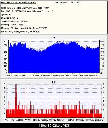

Zauważyłem sporą rozbieżność w wynikach pomiędzy KProbe 2.2.x a KP2.2.5 w którym nie ma już możliwości ustawienia ECC na 8/1 które to poprawiało wizualnie wyniki. W ostatnim KP2.2.5 jest na stałe ECC=8.

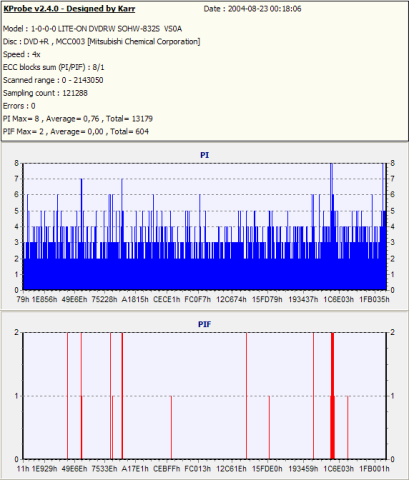

Wczoraj wyszła nowa wersja KProbe 2.4.0. Oto wyniki tej samej płyty verbatim na KP 2.2.5 ECC=8/8 (inaczej nie można) i na KP 2.4.0 ECC 8/8 i ECC8/1 (powrót do starych ustawień już możliwy)

NOSNIKI DVD-R/+R-verbatimkp2.2.5.ecc8.8.jpg   NOSNIKI DVD-R/+R-verbatimkp2.4.0.ecc8.8.jpg   NOSNIKI DVD-R/+R-verbatimkp2.4.0.ecc8.1.jpg

Dla porównania na tym samym podkładzie HP +R x8 palony x8 na kprobie 2.4.0:
File Type: png test HP x8 832S kprobe 2.4.0.PNG (52.8 KB, 382 oglądane)
slawekj jest offline

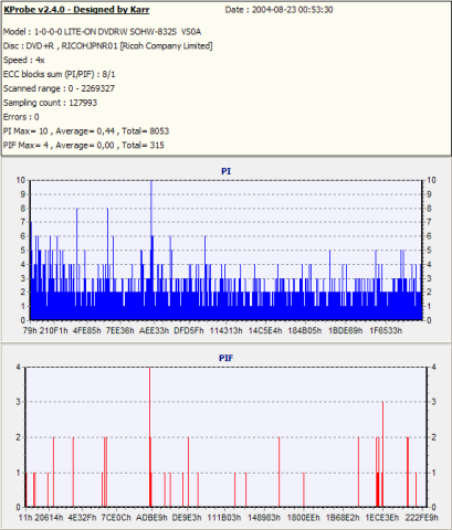

I jeszcze Ricoh +R x8 palony x8.
File Type: png Ricoh x8.PNG (56.4 KB, 343 oglądane)

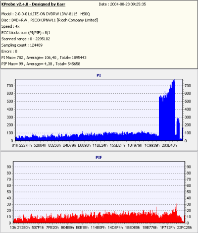

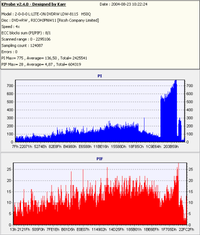

Płytki świeże, kupione w ARCOMPie. Zmieniłem bios na HSOQ, test na tym samym materiale, ta sama plyta DVD RW+ Ricoh eksploatowana z 10m-cy bardzo intensywnie( z plamami i porysowana) Oto wyniki nagrywanej na HSOP i HSOQ:
Jeszcze jedna dosyć dziwna sprawa. Otóż płytki (wszystkie typy)zaraz po nagraniu i odtwarzane na stacjonarnym, krzaczą się. Natomiast im więcej czasu mija, np. po godzinie jest juz wszystko OK.
maniek
File Type: png Dvdrw hsopx4.png (57.6 KB, 151 oglądane)
File Type: png Dvdrw hsoqx4.png (54.7 KB, 142 oglądane)
