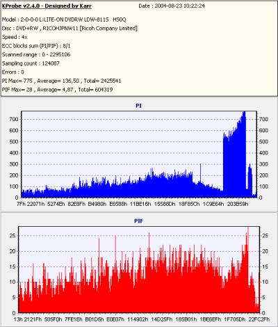

Płytki świeże, kupione w ARCOMPie. Zmieniłem bios na HSOQ, test na tym samym materiale, ta sama plyta DVD RW+ Ricoh eksploatowana z 10m-cy bardzo intensywnie( z plamami i porysowana) Oto wyniki nagrywanej na HSOP i HSOQ:
Jeszcze jedna dosyć dziwna sprawa. Otóż płytki (wszystkie typy)zaraz po nagraniu i odtwarzane na stacjonarnym, krzaczą się. Natomiast im więcej czasu mija, np. po godzinie jest juz wszystko OK.
maniek
Jako że wszystko palone było w Nero, zrobiłem następny test-paliłem DVD Decrypterem:
File Type: png Dvdrw hsoqx4NERO.png (54.7 KB, 117 oglądane)
File Type: png Dvdrw hsoqx4 DVDDecrypter.png (60.5 KB, 105 oglądane)

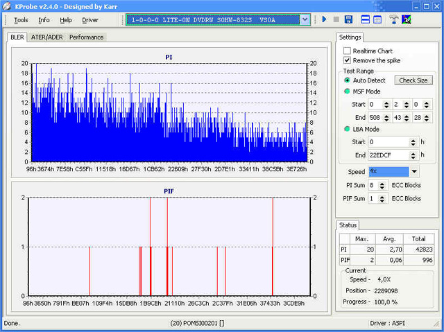

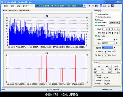

Jeszcze ja przedstawie swoje wyniki na platinum od RICOHJPN R02 (palnik 832s) z takimi cholernymi pierscieniami na czystych plytach (nie wiem czy to wada czy urok tych plyt)...
palone x4:
palone x8 (i jak widac strefa palenia x6 niezbyt, ale tam sa te pierscienie):
Na TDK x4 (+R) mam jesli chodzi o pif zblizone wyniki, ale pi mam 10razy mniejsze...
Prosze o skomentowanie powyzszych wynikow. Nagrywarke posiadam od 2 tyg... i sami rozumiecie zielony jestem troche...
Z gory dziekowa.
pozdro!

Nie jest zle. Pierwszy wykres bardzo dobry. Na drugim wykresie widac ten problem o ktorym piszesz, ale wydaje mi sie ze jeden wykres to za malo zeby tragizowac.
