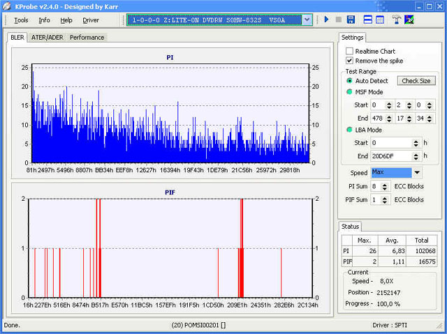

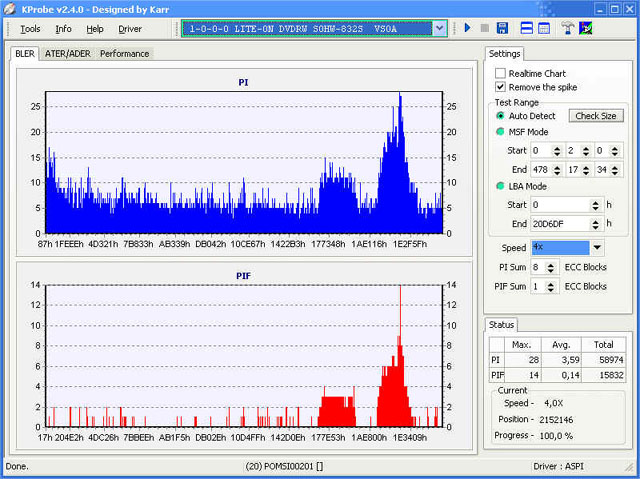

płytka nagrana 8x okazała się zwalona - 3 plików (filmy) nie dało się potem skopiować na dysk.
poniżej test tej samej kompilacji, tylko z prędkością 4x.
teraz kolejny teścik - predkość 4x i aspi.
NOSNIKI DVD-R/+R-supratec-4x.jpg

oto wyniki testu - 4x i aspi.
NOSNIKI DVD-R/+R-supratec-4x-aspi.jpg

Niepokojce sa te 2 miejsca ale widac wyraznie ze obnizenie predkosci radykalnie obnizylo ilosc bledow.

czy dobrze wnioskuję z tych wykresów, że te płytki nie nagrywają się rewlacyjnie?

tzn x4 jak na niska polke jest w miare, choc nie jest to wynik zupelnie poprawny ze wzgledu na te 2 miejsca. Chociaz podejrzewam ze w wiekszosci napedow korekcja sobie z tym poradzi. Na stacjonarnych mozesz miec w tych miejscach przeskoki.

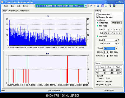

Nie mam przekonania do KProbe. Zrobiłem test orginalnej tłoczonej płyty. Co o tym sądzicie?
maniek
Dlaczego? po wyniku widać słabą jakość płytki. To normalne. Są jeszcze gorsze.

Gdzie widzisz ta slaba jakosc plytki ??
To bardzo dobry wykres.
Zmien skale do PI 40 i PIF 10.

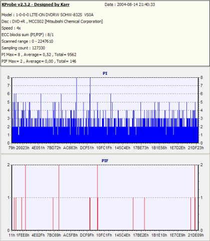

Po sumie błędów. 18 x więcej niż prawidłowo nagrana płytka. A PI i PIF też duże.
Dla porównania:
File Type: png test Verbatim x4 832S.PNG (57.9 KB, 325 oglądane)

Po sumie błędów. 18 x więcej niż prawidłowo nagrana płytka. A PI i PIF też duża.
To na co patrzysz (pik) to jest blad chipu Mediatek ktory powstaje podczas odczytu.
Reszta jest kilkakrotnie ponizej norm.
Kryterium oceny plytki po sumie bledow (total) jest dosc kiepskie. Najwieksze swiatowe serwisu skupiaja sie na ocenie wartosci max (odliczajac oczywiscie te igielki powstale z bledu chipu).
Jezeli chodzi o ten rysunek co dales. Ta plyta jest nagrana bardzo dobrze ale to nie swiadczy o tym ze plyta nagrana gorzej jest juz slaba. Zreszta kazdy naped ma inna korekcje i podaje rozne wyniki.
Kolejna sprawa przeczytaj ten temat http://forum.cdrinfo.pl/showthread.p...ht=kprobe+shit . Wyniki testow nalezy traktowac z dystansem bo blad pomiaru tego programu jest duzy. nawet wykres o 40 PI wiekszy na calej linii to moze byc ta sama plyta, nie mowiac o porownaniach na innych nagrywarkach albo na innych BIOSach, a kolega sprawdza na 811 HSOP wiec to zupelnie inna bajka niz 832 VS0A. Ciekaw jestem jaki wynik dalaby ta plytka wlozona do jego nagrywarki. Podejrzewam ze nie wypadlaby lepiej niz ten zlaczony przez niego tlok.
