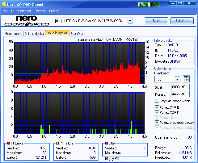

EDIT. Kolejny wykres
TDK DVD-R 8x palony 8x Plexem 716A fw 1.08
Ostatnio zmieniany przez SpeedFreaK : 05.11.2005 o godz. 11:26

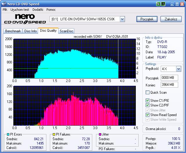

już wiem, dlaczego ta płytka mi nie działa. TDK DVD-R 8x palony 8x LiteOnem SOHW-1673S, test na SOHW-1653S CS0K.

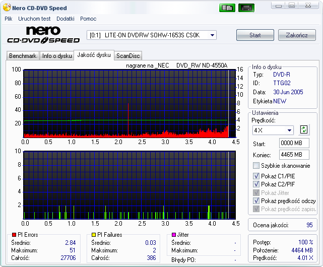

Palone 8x nowym NECem 4550. Plex radzi sobie z nimi lepiej.
TDK DVD-R 8x 4.7GB-dvd-r_tdk_ttg02-nd4550a.1.png   TDK DVD-R 8x 4.7GB-dvd-r_tdk_ttg02-nd4550a.2.png
