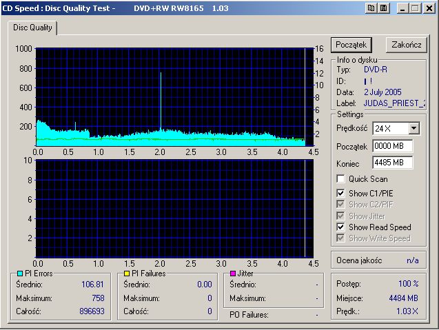

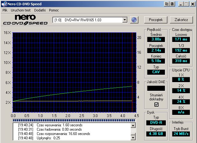

joujoujou 03.07.2005 12:43
Prędkości na x8 na Ricohu nie ustawię bo to napęd laptopowy i max ma x4. :P
Po drugie i tak cobym nie ustawił to robi x1 :|
devil-80 03.07.2005 11:57
po pierwsze zmień wersje nero cd speed na nowszą,poza tym po tych testach nie widać żadnych konkretów,ale płytki są wypalone kiepsko,a po 3 i ostatnie rób tylko test jakości dysku(disc quality test).Prędkość odczytu w tym teście ustaw na x8.To by było na tyle z mojej strony.Pozdrawiam
joujoujou 02.07.2005 22:19
Ilość załączników: 4
To mój pierwszy test więc jeśli zrobiłem coś nie tak, to proszę nie bić. :bicz:
ND3520A bios 1.04 na USB 2.0
DVD-R Datawrite, producent CMC MAG. AE1
Palona x6.
Testy wykonane na Ricoh RW8165:
http://forum.cdrinfo.pl/attachment.p...id=22283&stc=1
http://forum.cdrinfo.pl/attachment.p...id=22284&stc=1
http://forum.cdrinfo.pl/attachment.p...id=22285&stc=1
Jeden teścik na NECu:
http://forum.cdrinfo.pl/attachment.p...id=22286&stc=1
Mnie one niewiele mówią, jestem raczkujący w tej dziedzinie. :smoczek:
