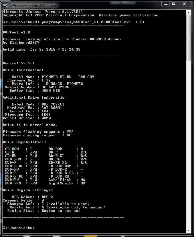

info z mojego Pioneera 209 XLT
chyba nie rozpoznaje buffora bo u mnie jest 0
Załącznik 74254

czary2mary 26.12.2015 22:07
@ seku \ @ blackened2687
Również własności BDR-S09XLT mają błędne dane albo Twój Pionek nie odtwarza \nagrywa CD \DVD-ROM \DVD-R i DVD-RAM ;)
Załącznik 74257
seku 26.12.2015 22:19
CD-R nagrywałem :-) DVD-R nie posiadam tak jak i DVD-RAM
czary2mary 26.12.2015 22:25

blackened2687 26.12.2015 22:52
Ciekawie. :ysz: Mój BDR-S09XLT rozpoznaje się poprawnie nawet z najnowszą wersją firmware na Windows XP:
http://i.imgur.com/X6OxHe2.png
seku, która wersja Windows wykorzystuje się? Bug odbywa się przy każdym rozruchu programu? Czy tylko jeden raz próbowałes?
Niepoprawne rozpoznanie CD-R/RW, DVD-R, DVD-RAM i buforu mówi o tym, że nie była dokonana poprawnie komenda "Mode Sense - C/DVD Capabilities and Mechanical Status". Inne zdolności (oprócz Labelflash) wyznaczają się za pomocą komend "Get Configuration" - wszyscy oni byli rozpoznane poprawnie. :hmm:
Komenda jest uważany za przestarzałą, ale zostawiłem jej dla kompatybilności z starymi modelami napędów CD. :haha::ysz: Poza tym, ImgBurn również wyznacza rozmiar buforu za pomocą tej komendy (moje domniemanie) - czy poprawnie on u Ciebie pokazuje rozmiar buforu na tym napędu?
Widzę, co ma sens przejść na użycie komend "Get Configuration". Nie znalazłem u dokumentacji drugich komend dla wyznaczenia rozmiaru buforu - być może, nieuważnie czytałem dokumentację...
czary2mary, u Ciebie rozmiar buforu itd itp wyznaczają się poprawnie dla BDR-209EBK na nowych wersjach Windows?
seku, proszę o dump kernel i firmware z Acer Pioneer DVR-K17RS ;)

seku 26.12.2015 23:08
Ilość załączników: 3
Ja używam Windows 7 64bit BOX
znalazłem problem
uruchamiałem program wielokrotnie
Pioneer był podpięty do Marvell SATA3(AHCI)
musi być problem z kontrolerem
w OptiDriveControl jest rozpoznawany OK to screen z pierwszego dnia jak go podłączyłem
Załącznik 74266
zmieniłem teraz na SATA2 ICH10R(AHCI) i jest ok
Załącznik 74265
tak zrobię zaraz dump kernel :-) będę się uczył teraz
a gdzie się to zapisuje ?
Załącznik 74267

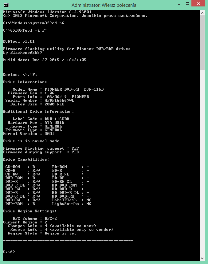

czary2mary 27.12.2015 17:46
Ilość załączników: 6
@blackened2687 - bez problemu jazda w obie strony ;)
Czy Twój DV-W5000S również bez problemu wrócił do DVR-216 ?
Załącznik 74287
Załącznik 74288
