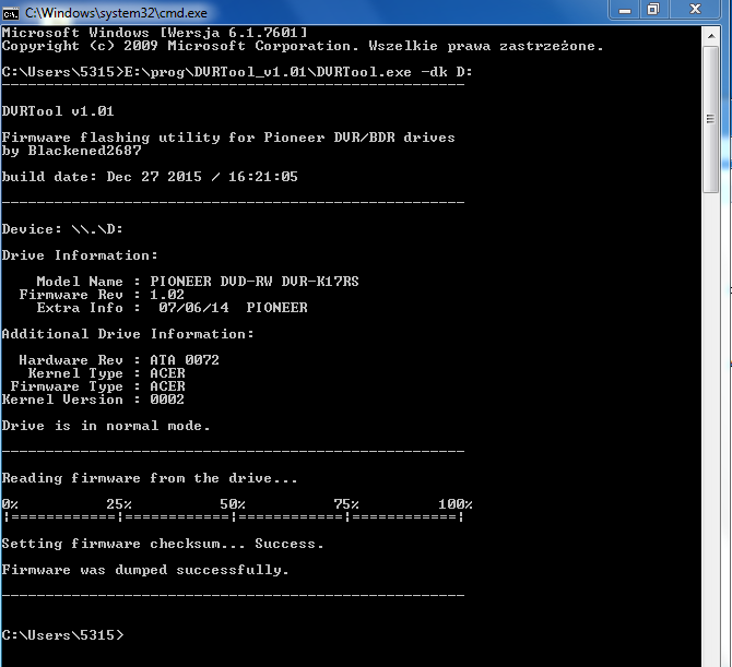

seku 27.12.2015 19:32
Ilość załączników: 3
Cześć ufff świętowanie zakończone :-)
@blackened2687 kernel i fw. wylądowały w głównym katalogu zalogowanego użytkownika Windows w Acer był to folder 5315
Załącznik 74295Załącznik 74296
pliki w archiwum
Załącznik 74297

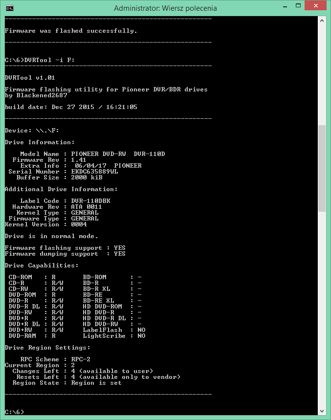

seku 27.12.2015 20:58
przywrócenie 112L do oryginału 112
Załącznik 74300
Załącznik 74301
Załącznik 74302

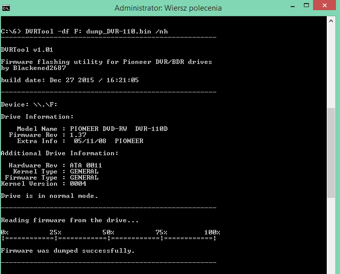

Info \ dump \ flash -aktualizacja firmware w Pioneer DVR-110DBK
Załącznik 74323
Załącznik 74324
Załącznik 74325
Załącznik 74326

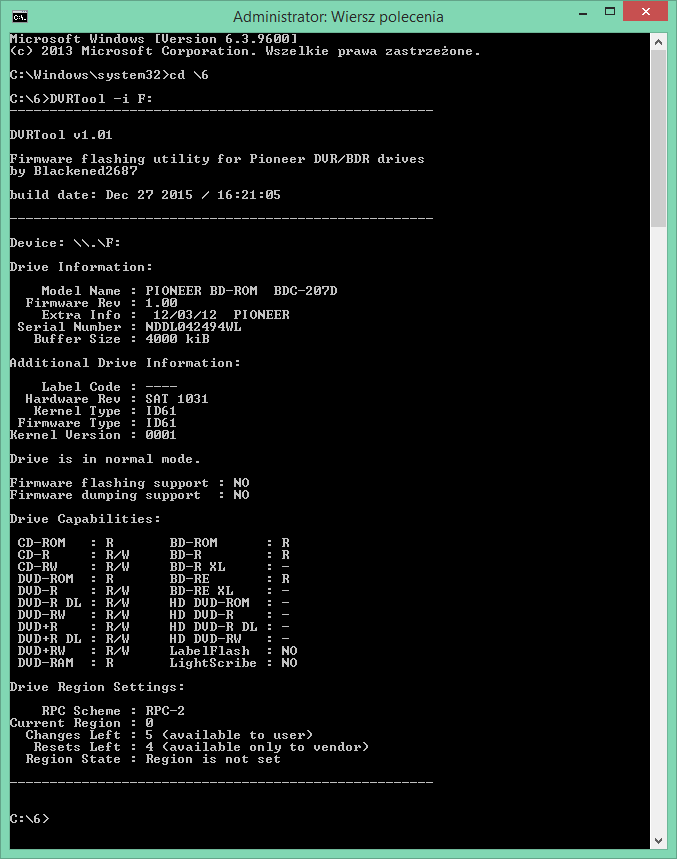

czary2mary 30.12.2015 16:19
BD-ROM Pioneer BDC -207DBK
@blackened2687 Tak to wygląda ..
Załącznik 74406

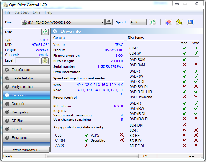

crosflash Pioneer 116D @ Teac DV-W5000E
Załącznik 74531Załącznik 74532
Załącznik 74533
czary2mary 04.01.2016 07:16
Ilość załączników: 2
BDC207 -wygląda ze wszystko jest OK w programie..... -programowo i fizycznie wchodzi w kernel mode :spoko:
Załącznik 74569
Załącznik 74570
