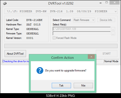

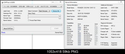

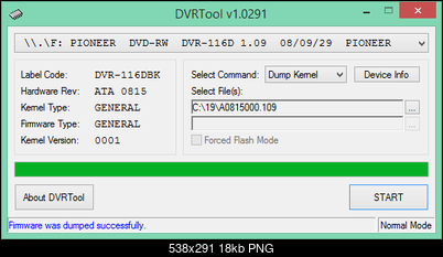

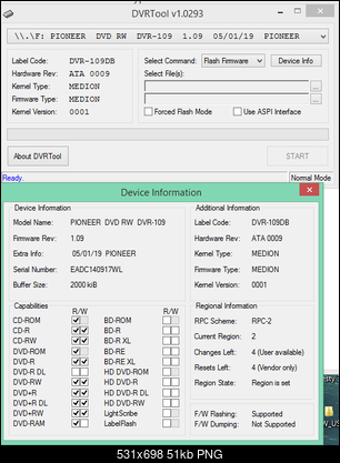

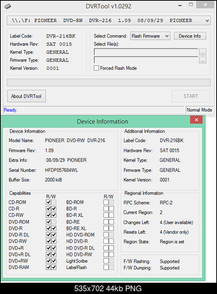

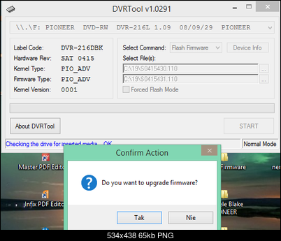

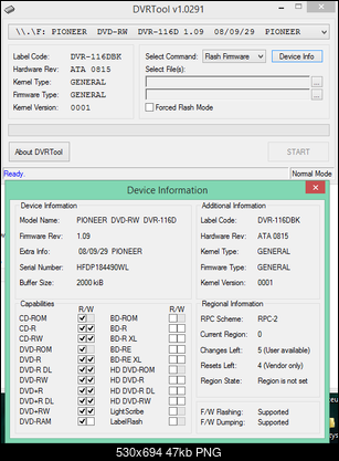

czary2mary, a jesli zrobi***263; reboot po pod***322;***261;czeniu nap***281;du USB?
blackened2687 jest offline
Stary 29.03.2016, 16:05   #167
Posty: 22,800
Napisany przez blackened2687 Podgląd Wiadomości
czary2mary, a jesli zrobić reboot po podłączeniu napędu USB?
Programu restart czy komputera ...?
Restart programu przynajmniej w mojej konfiguracji nic nie zmienia ---sprawdzałem ... Sprawdzałem kilkakrotnie również włączając\wyłączając komputer.. bez zmian u mnie ...
Pioneer DVR-216DBK
DVRTool v1.0 - firmware flashing utility for Pioneer DVR/BDR drives-2016-03-29_14-22-37.png
DVRTool v1.0 - firmware flashing utility for Pioneer DVR/BDR drives-2016-03-29_14-23-44.png
DVRTool v1.0 - firmware flashing utility for Pioneer DVR/BDR drives-2016-03-29_14-24-08.png
czary2mary jest offline

Ciekawy bug - ale mo***380;e to ca***322;kiem i nie bug? Na wolnych dniach to sprawdz***281;.
ImgBurn w re***380;imie ASPI równie***380; nie widzi nap***281;d?
Ciekawy bug - ale może to całkiem i nie bug? Na wolnych dniach to sprawdzę.
ImgBurn w reżimie ASPI również nie widzi napęd?
W ImgBurn to samo ....więc najpewniej coś namieszane w systemie...
Mam tam aktywny daemon tools advanced pro z wirtualnym napędem IDE z emulacją więc może on trochę mieszać w kotle

Potwierdzam, na SPTI USB działa (chipset z obudowy PX-755UF "initio").
DVRTool v1.0 - firmware flashing utility for Pioneer DVR/BDR drives-01a.png
Na ASPI nie widać napędu, mimo, iż w systemie jest.
DVRTool v1.0 - firmware flashing utility for Pioneer DVR/BDR drives-02.png
DVRTool v1.0 - firmware flashing utility for Pioneer DVR/BDR drives-03.png
DVRTool v1.0 - firmware flashing utility for Pioneer DVR/BDR drives-04.png

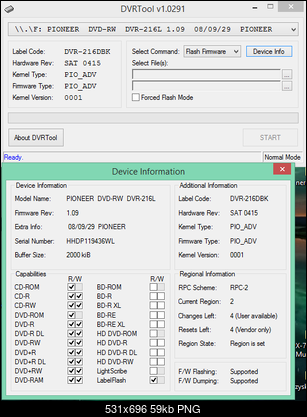

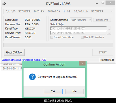

DVRTool 1.0291 Beta

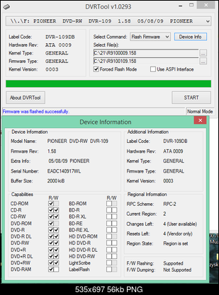

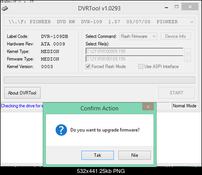

Flash\Crossflash Pioneer DVR-109DB ( Medion ) do Pioneer DVR-109 (Pioneer)
DVRTool v1.0 - firmware flashing utility for Pioneer DVR/BDR drives-2016-03-31_10-09-58.png
DVRTool v1.0 - firmware flashing utility for Pioneer DVR/BDR drives-2016-03-31_10-10-37.png
DVRTool v1.0 - firmware flashing utility for Pioneer DVR/BDR drives-2016-03-31_10-11-45.png
DVRTool v1.0 - firmware flashing utility for Pioneer DVR/BDR drives-2016-03-31_10-13-20.png
DVRTool v1.0 - firmware flashing utility for Pioneer DVR/BDR drives-2016-03-31_10-15-14.png

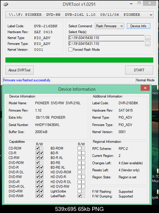

DVRTool 1.0291 Beta
Pioneer DVR-212BK
DVRTool v1.0 - firmware flashing utility for Pioneer DVR/BDR drives-2016-03-31_11-19-59.png

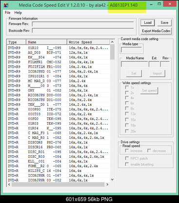

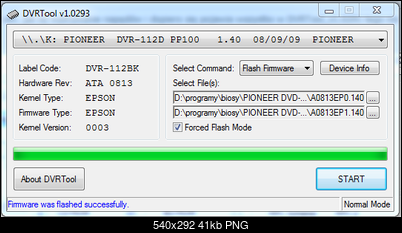

Pioneer DVR-112 crossflash do wersji specjalnej DVR-112DBKE
@Blackened2687 wygląda że wszystko bezproblemowo \ w wolnej chwili spróbuje coś nagrać\przetestować .....
DVRTool v1.0 - firmware flashing utility for Pioneer DVR/BDR drives-2016-04-07_06-57-41.png
DVRTool v1.0 - firmware flashing utility for Pioneer DVR/BDR drives-2016-04-07_06-58-48.png
DVRTool v1.0 - firmware flashing utility for Pioneer DVR/BDR drives-2016-04-07_06-59-55.png
DVRTool v1.0 - firmware flashing utility for Pioneer DVR/BDR drives-2016-04-07_07-07-40.png
DVRTool v1.0 - firmware flashing utility for Pioneer DVR/BDR drives-2016-04-07_07-08-56.png

Więc, przestudiowałem zadane pytania:
1. O przyciąganiu okien jeden do jednego.
2. O niewidzialności napędów USB w reżimie ASPI.
Przyciąganie okien można zrealizować, ale czy tak to koniecznie? Kodu dla tego zdarzy się napisać niemało (piszę na czystym C wykorzystując Win32 API).
Co do niewidzialności napędów USB w reżimie ASPI, to jest właściwością tego interfejsu. W ten czas, kiedy on opracowywał się, napędów USB było bardzo małe i każdy producent pisał indywidualistyczne sterowniki dla swoich urządzeń. Wariant ASPI od Nero, pracujący z USB, zgłasza się zaledwie wrapperem dla SPTI, tak że sensu w nim nie ma. Jeśli prawdziwy ASPI może być wykorzystany z niektórymi starymi wrednymi kontrolerami ATA, z którymi w SPTI mogą być problemy, to nowsze realizacje ASPI nie mają sensu w tych wypadkach, ponieważ wszyscy oni zgłaszają się wrapperami SPTI. Również odłączyłem Device Detection w reżimie ASPI, ponieważ to może doprowadzić do okropnych błędów i pełnego zamrażania Windows w razie prawdziwego ASPI od Adaptec.
Wszystkim kolegom ogromna wdzięczność za doświadczenia z ASPI!
