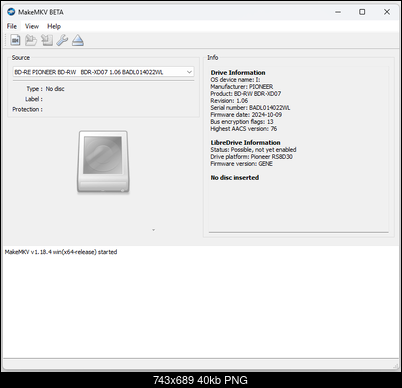

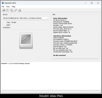

Kolejny napęd Pioneera, w którym udało się z powodzeniem wgrać starszy firmware dzięki Trevorowi.
Tym razem jest to BDR-XD07TB, który wpadł kiedyś w moje ręce już z wgranym najnowszym firmware.
Teraz już w pełni obsługuje płyty 4K UHD.

Before:
Flashing Pioneer drives with firmware 12/2022+-makemkv-bef.png
After:
Flashing Pioneer drives with firmware 12/2022+-makemkv-aft.png

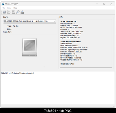

Hope I did it somewhat right, I updated a couple of times and did the reports again. Funnily enough it was pretty blank on my old BDR-206D@S06, that I still use in an external USB enclosure.
